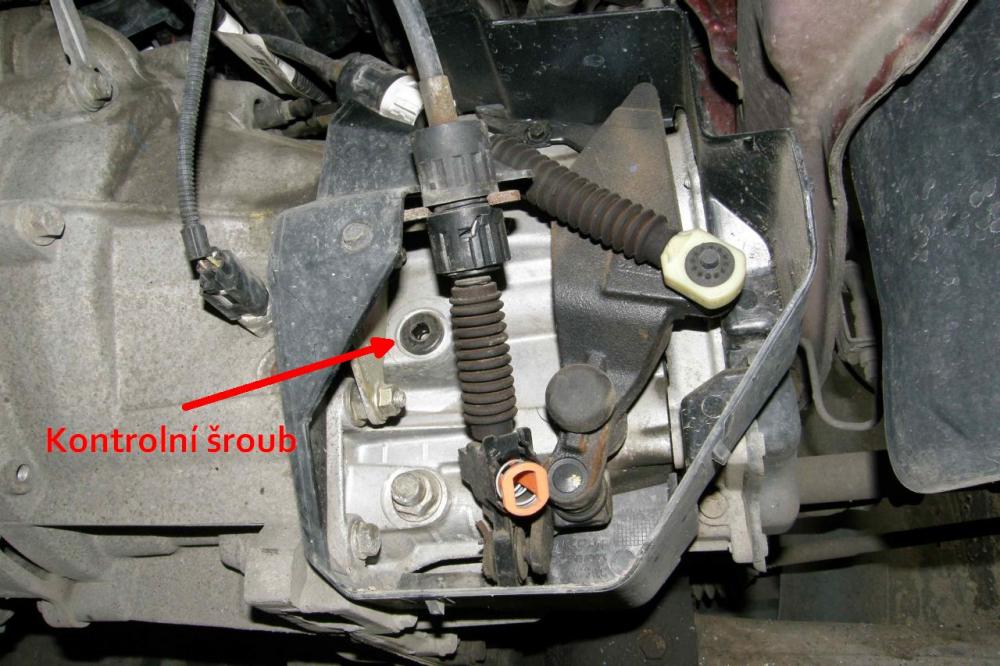

Ahoj mám forda 1,8 benzín nevíte někdo jak zkontrolovat správné množství oleje v převodovce

Kontrolnim otvorem - nalevaci zatkou
