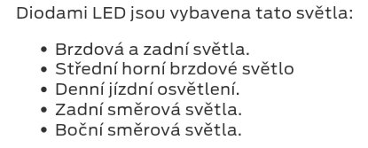

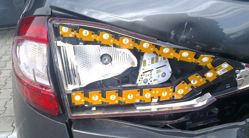

Ahoj,
dvě otázky.
1.
Je někde návod jak rozebrat zadní světlo jako vidíme na prvním obrázku?
2. Dnes jsem viděl Mondeo combi se zadními pásky ne jednotlivými led diodami... nevíte kde se prodávají ?
na google jsem je nenašel
díky

ad 1. ne, svetlo je lepene
ad 2. patrne jde o svetlo poFL (2018->)

dnes jsem přišel, že mi na mém Mondeu combi 2015 nefungují ledky na zadním vnějším pravém světle (u spolujezdce). Nejdou obrysové a brzdové světla, blinkr jde.
1. Předpokládám, že se také nedá rozebrat, je lepené, tedy že nepůjde opravit a musí se vyměnit?
2. Jde zjistit jestli je špatné světlo nebo někde např. kabel? Neměl by někdo schéma zapojení?
Díky

ad 1. lepene
ad 2. pin 1 - brzda; pin 2 - obrysovka; pin 4 - kostra
(muzes prohodit leve a prave svetlo, abys zjistil, zda je problem ve svetle nebo v kabelazi k nemu)
