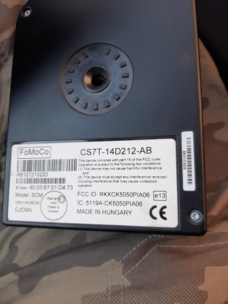

Nejde bluethoot a aux FoFo3
Ahoj. Koupil jsem FoFo 3 s navigaci a auxem v kasliku a nejde mi se pripojit telefonem s Bluethoot.Na zadnem mobilu se radio neobjevi. V menu radia jsem vse zadal a nic. Pokousel jsem se poustet si hudbu přes USB a nic. Ani telefon se me po pripojeni na nic nepta. Koupil jsem kabel na aux a nic. Telefon o kabelu ani nevi. Pravda,jde do zdířky zasunout tak lehce,az mam podezreni na kvalitu kabelu, ale .
Najde se někdo s užitečnou radou? A take se ptam,potrebuju kod k radiu,kdyz ho odpojim? Diky za rady

- Příspěvky: 24966
Re: AUX nefunguje (na displeji)
20 minut je malo - lepsi je 30-40
to vypada na spatny BTmodul - je pod radiem za panelem klimatizace ... zkus ho fyzicky odpojit, nekdy to pomuze
Odpojeni nezabralo. Aspon uz ale vim kde to je. Co dal?
- Příspěvky: 24966
jinej BTmodul ... jake tam mas ted oznaceni?

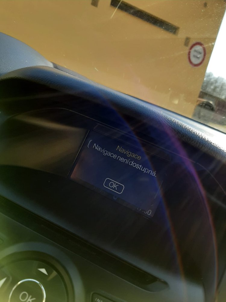

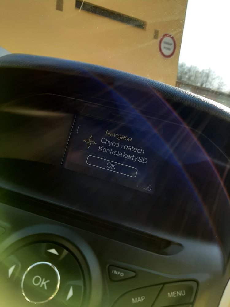

Jeste jsem BT nesehnal, ale zjistil jsem, ze mi nejde navigace. Mohlo to byt tim odpojenim baterky ?
- Příspěvky: 24966
spatne jsi vlozil navigacni SDkartu - slot je nad displejem (snad jsi ji nezlomil, kdyz jsi rozebiral stredovy panel)
Ouuu. Tam se mi to malinko pricilo pri vraceni. Tak to mrknu. Diky.
