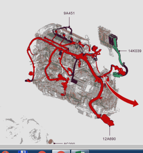

jarod72pm: kabelaz k cievke je sucast velkeho zvazku. Prikladam obrazok k mojmu autu. Cena pocitaj cca 300€.
Skus premerat kabelaz nasledovne. Pri zapnutom zapalovani ma byt na pine 2 cievky, 12-14V (zeleno-cerveny). Medzi pinom 1 (cierno-oranzovy) a M1 ECU odpor menej ako ohm. Rovnako medzi pinom 3 (cierno-zeleny) a M3 .
M1 je na odpojenom konektore ECU pri pohlade spredu vrchny rad posledny z prava a M3 treti z prava, horna rada. Ale je to oznacene aj na štekry.
