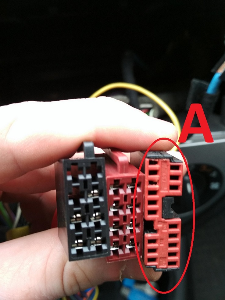

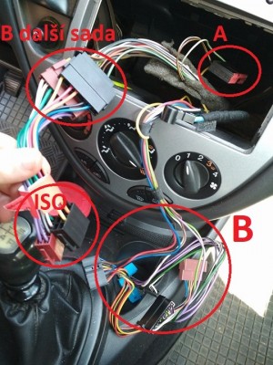

chtěl bych si namontovat rádio (1DIN; BLAUPUNKT Cardiff 170 BT) do auta Ford Focus r.v. 2002 (takže zřejmě jedničková verze?).
Akorát jsem nepochopil všechnu kabeláž, resp. konektory, co tam jsou.

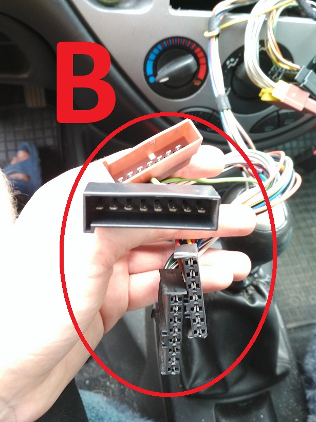

1) K čemu jsou ty konektory "B", viz obrázek? Co jsem koukal, tak úplně do stejných je zapojena redukce na ISO konektor pro klasický autorádia, ale proč je tam další svazek kabelů? To tam je nachystaný na dvě autorádia? To snad asi ne.

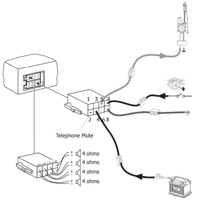

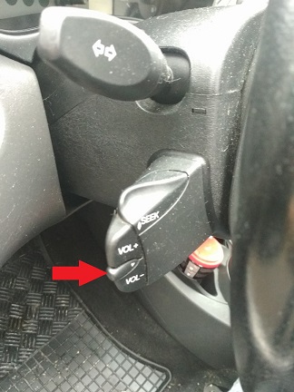

2) K čemu je ten konektor "A", viz obrázek? Není to pro tu páčku pod volantem (Obr.)? Pokud ano, nešlo by z toho nějak vytáhnout jedno tlačítko pro "telefon mute", který autorádio podporuje, viz Obr ?
Předem díky, za jakékoliv info :)

Ahoj,
neni to zase tak slozite.

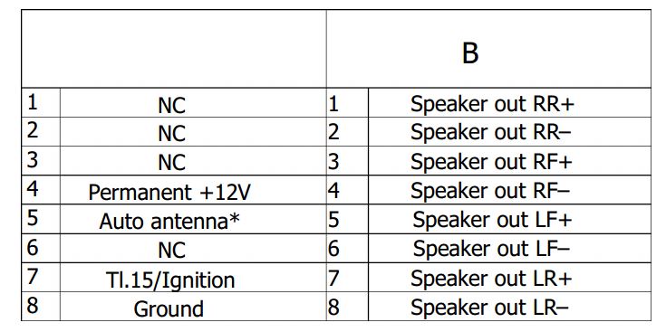

Konektory "B" jsou pro puvodni radio - jeden ma na starost napajeni (trvale +, kontra, spinane plus po otoceni klicku, osvetleni tlacitek) a druhy je pro reproduktory.

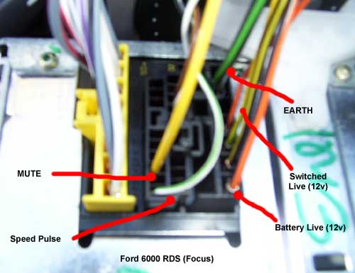

Konektor "A" je mj. od ovladani pod volantem, je tam jeste zaveden signal rychlosti (pro automatickou regulaci hlasitosti) a muze tam byt pripojen i signal mute od HF sady.
Predpokladam teda, ze mas v aute HF sadu a chces spojit s radiem, aby se pri prichozim hovoru radio samo ztlumilo? To spis mrkni do dokumentace k HF sade a novemu radiu, zapojeni origo radia muze byt voditko - tel. mute je na PINu, oznacen hvezdickou na prilozenem PDF.
Zapojeni%20konektoru%20radia_1.pdf

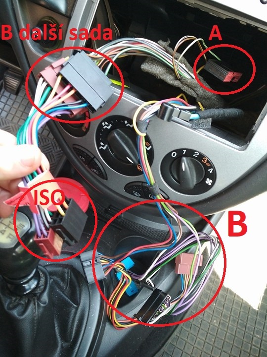

Ahoj,
díky za odpověď a hlavně obrázek. Já si to moje autorádio ještě musím nastudovat. To rádio by měla právě fungovat jako HF přes bluetooth. A taky bych to rád ten vodič otestoval, ještě předtím, než bych ho do rádia zapojil. Ale nejsem si jistej, jestli to změřím multimetrem.
Těm konektorům "B" rozumím. Slouží k tomu jak píšeš. Já tam mám zapojenou redukci ISO na klasická autorádia, viz obr.
Co mi ale hlava nebere je, že tam jsou jakoby dvě sady. Jedna je sada je volná a na druhou mám propojenou právě s tím ISO konektorem do původního (NE origin.) autorádia. Takže jsem si říkal, jestli třeba mám nezapojený některý reproduktory, ale to asi ne.
Ale podle toho PDFka na to snad nějak přijdu, co je co. Podle mě to bude tomu PDF odpovídat a akorát mám jinačí konektory.

Aha,
podle toho, co vidim na fotce, tipuju, ze v aute je/byla HF sada, zapojena tzv. SOT kabelazi mezi radio a kabelaz auta. Proto ty dvoji konektory, ktere Te matou.
Pokud ma nove radio BT, tak zadne mute ve svazku nepotrebujes, to si radio osetri samo.
A konecne Ford radia pouzivaji signal o rychlosti k automaticke regulaci hlasitosti (tohle slovicko mi v predchozim prispevku vypadlo). V podstate se sama zvysuje hlasitost spolu s rychlosti jizdy. Prijemne.

Díky za rady, už to chápu. No ono to rádio má v ISO konektoru jeden pin pro tzv. telephone mute. Tak jsem to chtěl zkusit někam zapojit (třeba na tu páčku pod volantem), ale stejně jsem z manuálu moc nepochopil, k čemu by to mělo sloužit. Tak se na to asi vykašlu.
