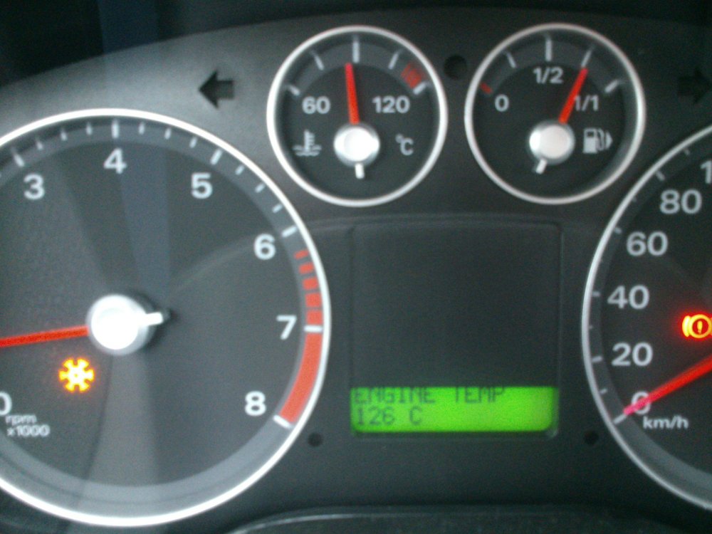

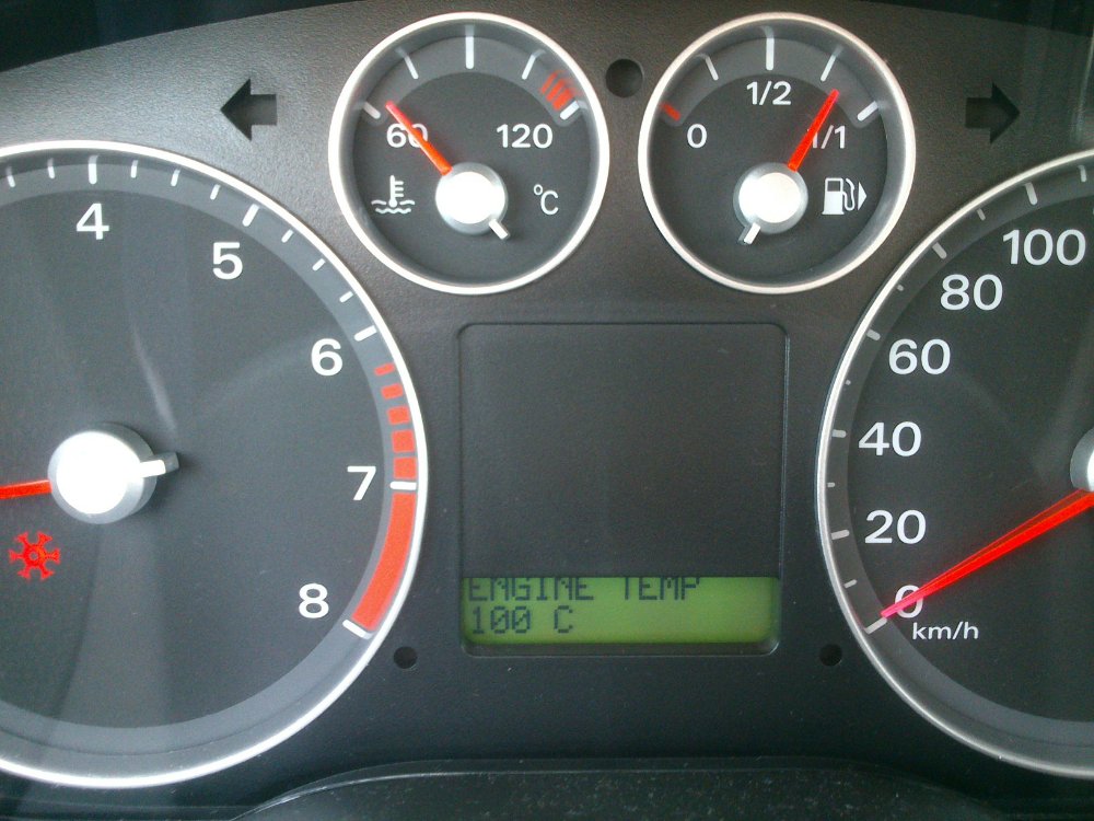

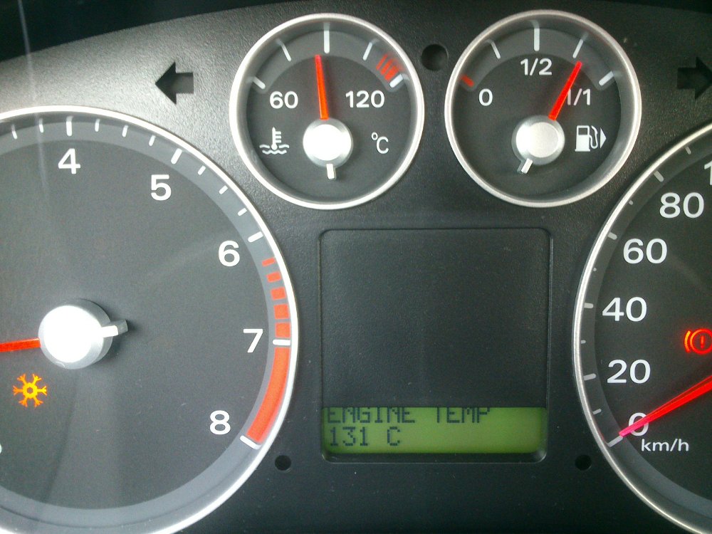

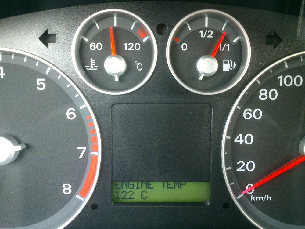

Vyvolal jsem si na budikách test mode a přepnul na Engine temp.
Ručička teploty chladicí kapaliny byla na cca 65 °C a zároveň ukazoval display Engine temp 100°C.
Později ukazovala ručička teploty chladicí kapaliny asi 90°C a na display svítila hodnota 120°C.
Po nějakém čase jízdy ručička chladicí kapaliny spadla znovu na 60°C.
Kdyby tu šli vložit fotky, mohli byste to vidět.
Nechápu co toto znamená, kde se stala chyba?

A je to chyba? Tam je čidlo teploty v hlavě (?) a přepočítává se na teplotu vody, může to sedět, 120 hlava = 90 voda by klidně platit mohlo..

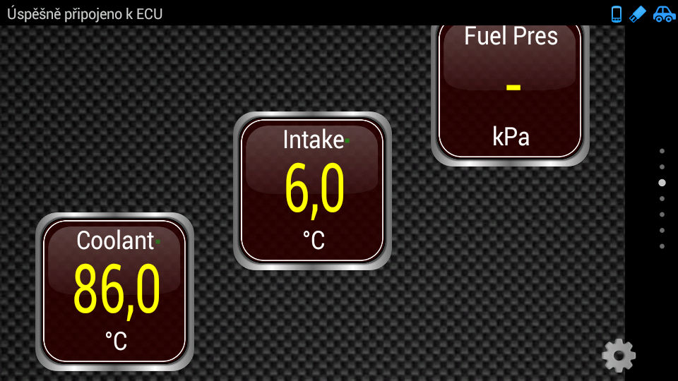

Je to jinak. Zapnul jsem si aplikaci na mobilu a připojil přes BT OBD diagnostiku.
V aplikaci ukazoval teplotu 0 a na budikach Engine temp 40. Když stoupala teplota motoru, tak vždycky byl rozdil mezi hodnotami v mobilu a v budikach 40.

Re: Kolísání chladící kapaliny
Umi zobrazit 0-255, 40 = 0st 0= -40st zrejme
