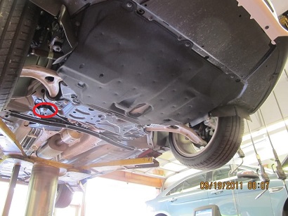

Co je na tomhle místě schováno za díl?
Zapíchnul se mi do toho roh plechovýho deklu kanálu, na označeným místě lehce se ohnul plech na spodku auta a pod kterým je něco, asi nějaké uložení nápravy. Má to růžovou barvu. Ohnutý okraj plechu jsem kladívkem a zvedákem vrátil zpět. Stav a poškození toho, co je uvnitř zkontroluju až nebude taková zima a bude na to čas.
Neni to fotka mýho auta, je jen pro zobrazení místa, kde to bylo poškozený. FF3 to je.
Dík

Tipuju uložení (silentblok) přední nápravnice (subframe), nicméně by mohla konkrétní fotka. Jestli je jen ohnutá ta "packa" a uložení silentbloku je ok, tak je to kosmetika.

Poškození zjistím, až odmontuju ten "subframe". Spis jsem chtel vedet, co v tom je. Ten subframe mel trochu ohnuty okraj, to jsem narovnal.
