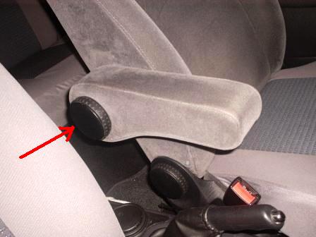

Potreboval by som poradiť ako sa dá odmontovať originál lakťová opierka na sedadle šoféra. Nikde na fóre som to nenašiel ani v knihe Jak na to?.

Je tam len čierne koliesko ako pri sklápaní sedačky, nič viac. Dá sa ním chvíľu točiť a podom dáva odpor, nerád by som niečo odrhol. neviem či točiť dopredu alebo dozadu.

martinsk píše:Je tam len čierne koliesko ako pri sklápaní sedačky, nič viac. Dá sa ním chvíľu točiť a podom dáva odpor, nerád by som niečo odrhol. neviem či točiť dopredu alebo dozadu.
zkus to vyfotit a ukázat nám to. a to kolečko je k čemu?
jj jeden obrázok za tisíc slov......tak sa možno niektorí trafíme do správneho riešenia :?
tak tak :wink: protože si vůbec neumím představit,jak to tam může být uchycený.
to martinsk: udělej nějakou dobrou fotku ať to vidíme,pak budem kutit dál :wink:

Příspěvek od martinsk » 26.07.2007 22:17
Vyfotené. Skúšal som to rozobrať, no nemám odvahu sa v tom viac hrabať, vôbec neviem princíp.
to Focki: to kolečko vôbec neviem k čomu je.

Příspěvek od 4100 » 27.07.2007 19:24
Rpzoberal som to na jeseň minulého roku, lebo sa mi tam zlomil ten posledný zub, na ktorom to sedí pri spodnej polohe. Už si to uplne dobre nepamätám, ale tuším musela dolu tá gumová objímka kolieska - je to ako páska, potom je tam tušim šrób, dáš dolu koliesko, uvidíš takú maticu na hriadeli, okolo ktorého sa to otáča, tú vytočíš (to už budeš aj Ty!) a ide to stiahnuť... atď... Viac hriechov si nepamätám... Ale po zlepení sekunďákom to držalo vyše pol roka, ale už to uletelo zase... Takže ak zajtra bude fujk neletové počasie, tak sa do toho dám znova, nafotím to a zavesím sem! Jo a ten čalung musí dolu!

Příspěvek od martinsk » 30.07.2007 18:04
Tú gumovú objímku kolieska - pásku som dal dole ale neviem ako dať dole koliesko, nenašiel som tam žiadny šrob. Po zložení pásky sú tam len po celom obvode obdĺžnikové diery do htorých sa vkladá tá páska.
Nerozoberal niekto sedačku, také isté koliesko je aj dole na sklápanie sedačky.

Příspěvek od SHI » 30.07.2007 19:45
To kolečko je na seřízení vyklenutí berní části sedačky.

heh,bez urážky,ale tadle opěrka je pěkný shit jak koukám 8O na todle bych klidně vzal sekyru a byl by pokoj :wink:
teď vážně- musí to být v tom kolečku,aspoň myslím.když jsi sundal tu gumu kolem,zkoušels to kolečko pak vytáhnout k sobě, popř zatlačit a vytáhnout k sobě? nebo není to kolečko na dvě půlky?že by se ta vnější část oddělala a pod ní byl ten šroub?pod ten potah se dostaneš?

Příspěvek od jamaka » 30.07.2007 21:06
martinsk píše:Tú gumovú objímku kolieska - pásku som dal dole ale neviem ako dať dole koliesko, nenašiel som tam žiadny šrob. Po zložení pásky sú tam len po celom obvode obdĺžnikové diery do htorých sa vkladá tá páska.
No co uz. Poradim ti. Tahat tahat tahat az ti v kolecku nieco praskne. Inac sa to rozbrat neda. Rozoberal som komplet Sport kozenu sedacku a inac to jednoducho neslo. Do kolecka vchadza vnutri dalsi biely plast, ktory ma dve polovice a po obvode je zavit, ten ma zarazky a pusti len po tu zarazku.
