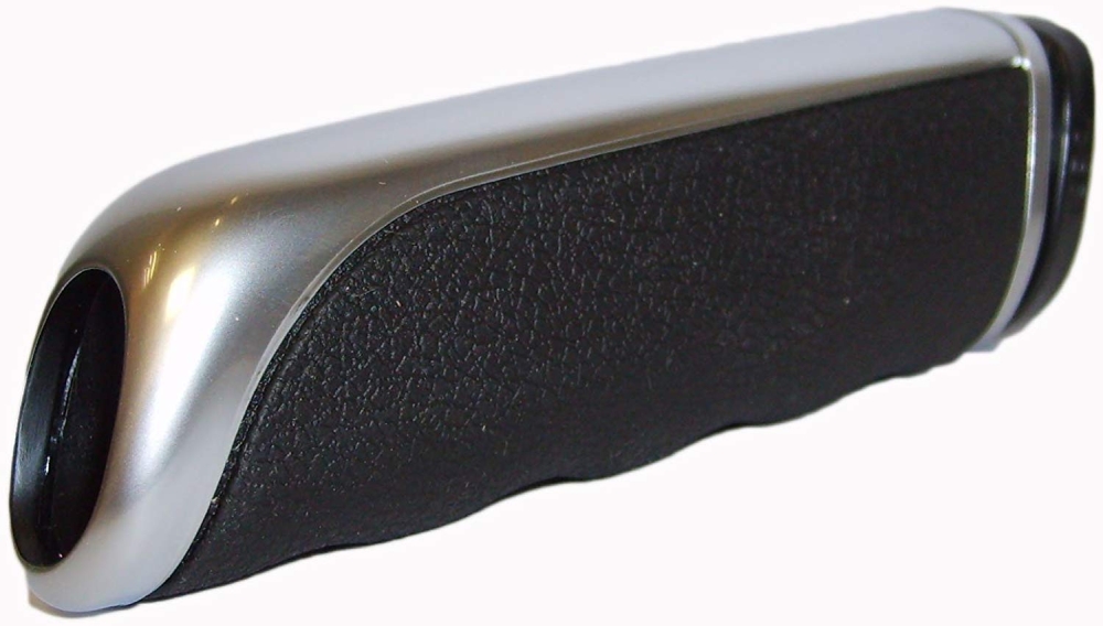

Ahojte, hladal som nejaké info o výmene rukoväte ručnej brzdy, ale nenašiel som nič - väčšinou som našiel len výmenu tej kože, prípadne radičky, čo v mojom prípade nepotrebujem. Ak tu teda takáto téma je, tak mi to pls niekto nalinkujte, už neviem čo do toho hladania zadať...
Ale k veci - ako vraví názov témy, rád by som vymenil rukoväť na ručnej brzde za túto:
https://www.amazon.co.uk/Ford-1334522-A ... JV9aIZew2o
ručka
ručka
- moc informácií k tomu ani online nie je, na FB som dostal radu aby som len ťahal silou smerom k prístrojovke, čo by bol asi aj môj tip, ale bojím sa aj o to tlačítko na uvolnenie brzdy - ostane tam? Vypadne? Zničí sa?
Ďakujem za rady :wink:

už som to robil na FF1, nahrial som tú pôvodnú teplovzduškou a šlo mi to samozrejme ľahšie, tomu tlačítku sa nestane nič, nie je to žiadna raketová veda.... :wink: a kľudne si mohol zavolať.... :wink:
