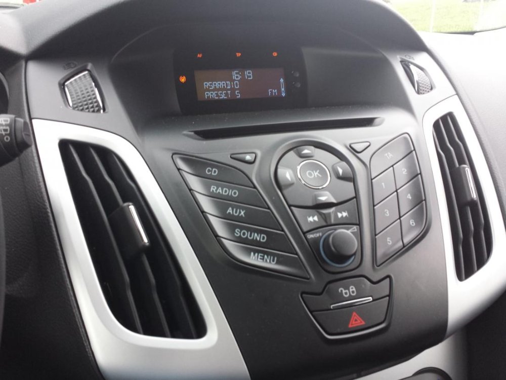

Hezký den pánové , chtěl bych vyměnit základní rádio za android rádio ,,z číny,, . toto rádio mám (výstup jen USB) , a toto bych chtěl . Je to vůbec možné ? Jsem Elektrotechnik s dobrou praxí , jen se bojím , aby auto nezlobilo a jestli s tím má někdo zkušenosti . Děkuji . Mám Ford Focus 1.6 ti-vct 92kw , 2012 .

mozne to je ... jen pozor na to, jestli ma nove radio zezadu dva velke placate konektory, tak je musis mit v aute i Ty (na stavajici radio je pouzit jen jeden, tak se pripadne koukni, jestli tam mas druhy pripraveny)
prijdes o CDmechaniku
