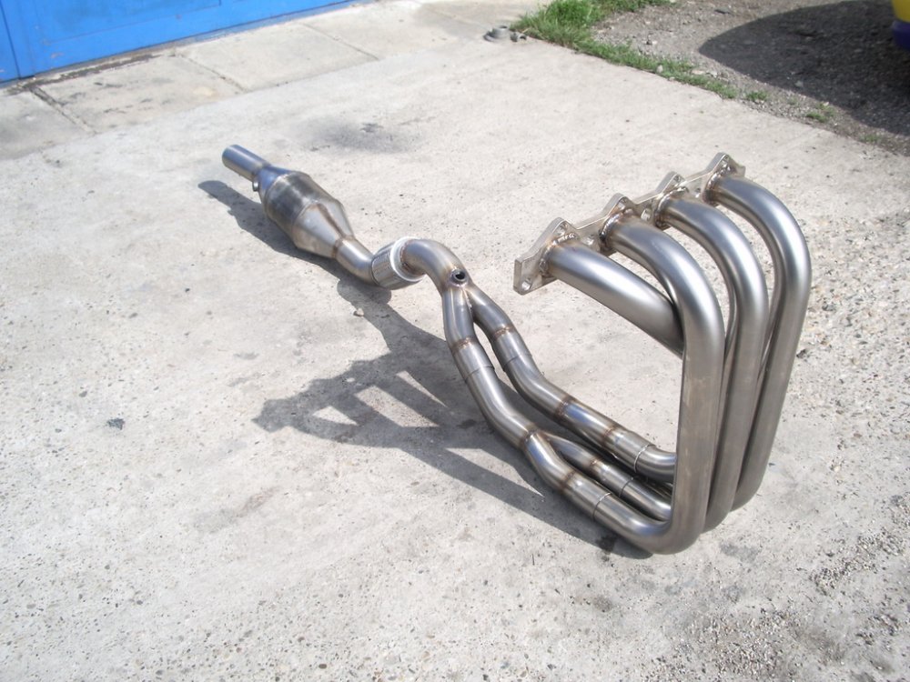

1. Pasovali by na muj FF 2 2.0 Duratec HE (2 sondy) - svody, katalyzator případně i další věci z jiné generace? Třeba mk1? Respektive nedokážu nějak najít kloudne svody a katalyzátor sportovní na mé auto :/ ty co jsem našel jsou na st225 a prý by tam nešli. + Decat? Šel by dohledat na me auto? Vím ze 03+ mk1 měla už snad dvě sondy, tak mě právě napadlo vzít aspon katalyzátor z tama, pokud by pasoval na svody, přinejlepším i kdyby sportovní svody pasovali z nějaké mk1

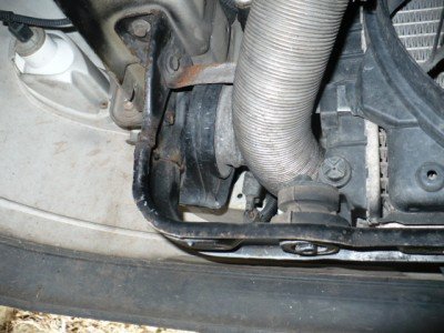

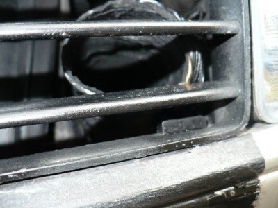

Příspěvek od petulak » 13.05.2020 13:08
něco takto? chceš?
petulak
Příspěvky: 5664
Registrován: 06.02.2010 15:45
Re: Sání + Výfuk
Příspěvek od petulak » 13.05.2020 13:12
já mám 65mm klapku, KN vložku, +
Fotečky m 007.jpg (32.51 KiB) Zobrazeno 9227 x
Fotečky m 005.jpg (27.94 KiB) Zobrazeno 9227 x

Ano presne, lazene svody (nebo jinde pojmenovane jako sportovni ci 4-1? Ty čísla jsou uz specifikace ale tak hluboke podvědomí nemam :D
Presne tohle shanim, jen prece Duratec HE neni odlisny jen teda vylepseny ne? Je to přímý nastupce Zetecu myslím že?
Tak zda bych aspon svody + kat. mohl vzit z mk1 (verze kde už byly dvě lambda) myslím že od 03+ byly?
