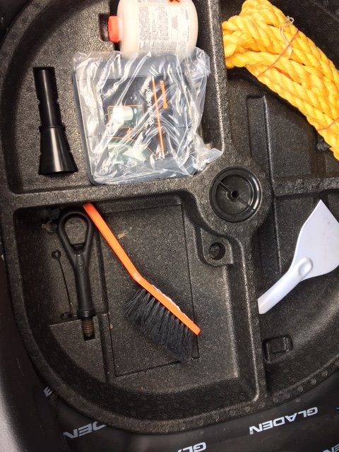

Ahoj přátelé,
zajímalo by mě, jak vypadá sada s rezervním kolem u Focuse HB 2012, tedy před FL. Mám sadu na opravu a to už po době použitelnosti a potřeboval bych fotku nebo nějaké označení, co hledat, např. na allegro. Budu klidnější, když budu jezdit se sadou s klíčem a rezervou v případě defektu.

Re: Výměna sady na opravu pneu
Díky - takže jestli to dobře chápu, vytáhnu sadu na opravu pneu a vložím na to místo sadu zvedáku s klíčem a na to dám rezervu, tak jak to bylo ve FF2, nic víc k tomu nepotřebuji?
Ty polystyreny pod koberec jsou ruzne podle sady. Zalezi treba na tom, jestli mas dojezdovku nebo plnohodnotne kolo, alespon teda u sedanu. Jinak je to jak u FF2. Naradi a hever v polystyrenu, na to rezerva, zasroubovat a priklopit kulatym kusem polystyrenu.
Jo, to jsem právě potřeboval vědět, jak je to s tím polystyrenem kolem. Na inzerátech se objevují jak samotné dojezdovky se sadou:
https://allegro.pl/oferta/ford-focus-mk ... 9333180237
tak i různé polystyreny kolem toho:
https://allegro.pl/oferta/ford-focus-mk ... 9029575966
(Tady je to sice Facelift, ale předpokládám, že je to stejné?)
A ted si nejsem jisty, jestli ten polystyren okolo potřebuju nebo ne. Tohle mám v kufru teď. Má tady někdo HB a udělal by mi fotku, jak to vypadá u něho?
