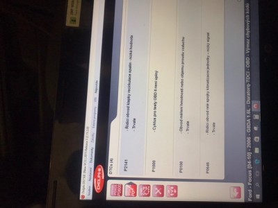

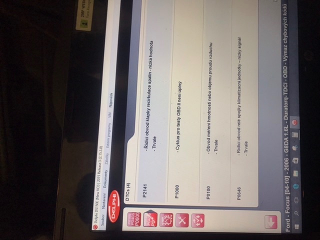

Ahoj kamaradi, na mem FF2 1,6tdci 66 kw motor DA3 mam nemilou chybu:
Sviti me kontrolka motoru, auto toci max 3 tis a asi nejede turbo ani klima, oboji se stalo v jeden okamzik.
Na diagnostice to hlasi chyby viz obrazek.
Vypada to ze mam asi spatny el kabel? Oxidaci nebo se kostri? Jestli je to tak, mate nekdo tuseni o jaky kabel nebo svazek se jedna?
Diky za kazdou radu. Pardon za to otoceni obrazku
Ondra
Nemam vykon motor toci do 3 tis
