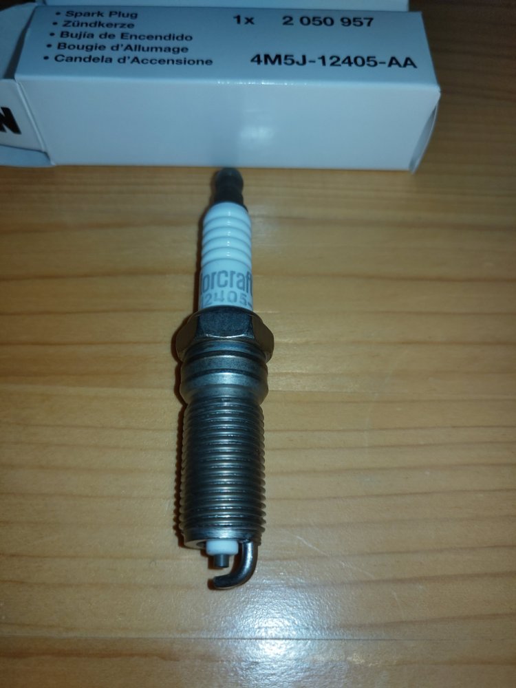

UPDATE: Vrátil jsem tam svíčky Motorcraft, které v tom byly původně z Německa od Ford servisu. Zatím subjektivně mi přijde lehce jemnější chod motoru na volnoběh a taky se mi zdá, že se lépé sbírá při akceleraci z nízkých otáček. Zatím je tam mám pár dní, takže jestli se tím vyřešily ty problémy po nastartování, nebo ne, je těžko říct. Každopádně brzo budu dělat olej a vzduchový filtr, takže bych asi objednal origo svíčky od Fordů a zrovna je tam taky dal.
Chtěl bych se zeptat - jaký má být u těch svíček nastaven odtrh? Já jsem se to snažil dohledat na netu i tady na fóru a našel jsem odpovědi od 1,0 mm do 1,3 mm. Na těch Motorcraft jsem ho nijak neupravoval a mají 1,2 mm.

UPDATE #2: Tak přibližně po měsíci musím konstatovat, že problém pravděpodobně způsobovaly svíčky (nebo byly jednou z hlavních příčin). Od té doby, co jsem vrátil Motorcrafty, co jsem z toho asi dva roky nazpět tahal, problémy prakticky vymizely. Jednou sice byl po nastartování chladného motoru chod nestabilnější, šlo ale spíš o takové zhoupnutí otáčet, než si asi elektronika vzápěti zregulovala volnoběžné otážky. Sice si stále uplně neumím vysvětlit pokud to bylo svíčkami, tak proč se problém neobjevil hned poté, co jsem tam dal ty nevhodné Bosch, ale takto razantně se projevoval až v poslední době. Nicméně dnes jsem byl v autorizáku Ford a koupil si tam 4ks originálních svíček, kterém mi prodal po nahlášení VIN. Na svíčkách je logo Motorcraft. Pokud si vzpomenu, tak až tam budu ty nové v dohledné době dávat, podíval bych se na ty jeté, jestli jsou to podle označení úplně ty samé. Přímo u Fordů ty 4ks vyšly na 750 Kč. Paradoxně cena lepší, než co jsem dával tehdy za ty Bosch.
Poté, co jsem se tu dočetl o tomto motoru a jeho citlivosti na svíčky asi do budoucna budu radši častěji měnit (35-40tis km) minimálně pro ten klid.

I kvůli cívce bych viděl optimální odtrh 1,2mm . To že tam patří originál svíčky se ví všeobecne , auta jsou na to dost náchylná
taky už jsem to v minulosti poznal.

Ten odtrh u těch nově koupených ještě příležitostně přeměřím spárovou měrkou, ale technika u Fordu jsem se ptal na odtrh a odpověděl mi, že ty nové mají už z výroby nastavený ten předepsaný (je mi jasné, je třeba při přepravě se může s tím někde klepnout, takže to není úplně dokonalé, ale tak jde spíš o princip).

UPDATE #3: Tak se zdá, že jenom svíčkama to nebylo. S novýma svíčkama jezdím cca měsíc a během něj se mi asi 5x zase projevily problémové starty, respektive problémový chod bezprostředně po nastartování. Řekl bych, že zatím se to ještě neprojevilo ani jednou tak špatně, jako v případě minulých svíček, nicméně stále se zdá, že se mi problém nepovedlo vyřešit. Napadá někoho, co dalšího zkusit nebo čím by to mohlo být? Za jakoukoliv radu nebo tip budu velice rád.
Ještě dodatek, co se týká toho odtrhu, tak spárovou měrkou jsem teď na těch nových naměřil něco mezi 1,15 a 1,2 mm.
