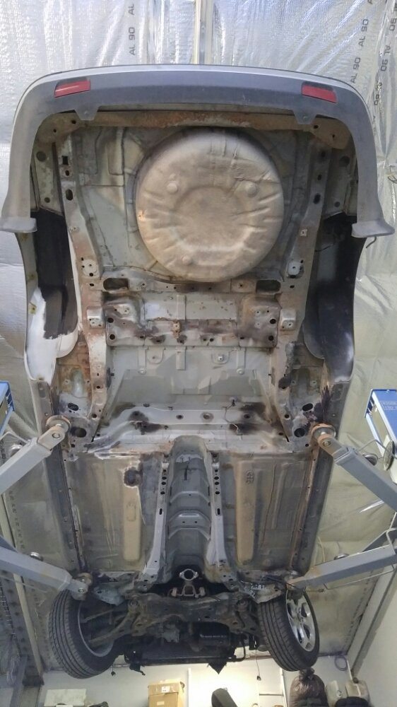

Trochu OT ale nemůžu si pomoct. Když si představim řezání pertlování a ohybání těch trubek, pořád vidim maximálně polovinu práce, co na tom obrázku cos poslal

No je fakt, ze udelat ty dve trubky je na par minut, kdezto ten podvozek brousim uz par dni
nakonec trubky udelam sam, protoze jsem stejne objednaval jeste nejaky veci na auta, tak jsem rovnou prihodil nove holendry a pytlik prichytek, ktere se pri demontazi ulamaly
