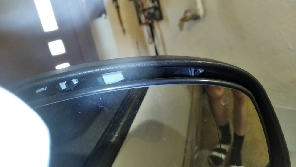

Podařilo se mi na FF3 při couvání brnknout okrajem zpětného zrcátka o branku. Vyčnívá tam krytka blinkru - a ta mi povyskočila a volně se teď asi 1 cm pohybuje v podélném směru. Buď jsem něco ulomil, nebo se jen "vyklikla" z úchytu? Každopádně, potřeboval bych poradit, jak sundat vnější kryt nad a pod tím blinkrem - abych se mohl kuknout kde je co ulomené...Tady na foru jsou demontáže komplet nebo přes zrcátko, což bych nerad. Asi stačí jen "použít sílu", ale bojím se že něco ulomím....fotky přikládám z fora FocusClub, snad se zobrazí, vždyť máme společný koníček. :-D

Toto je len vyskočené z tela zrkadla. Zatlač to naspäť a malo by to zacvaknúť. Ak nie, tak vypáč sklo zrkadla a v hornej časti za ním sú dve "packy", ktoré držia kryt. Dá sa to ľahko vycvaknúť. Potom sa dá dostať ku všetkým vnútornostiam a uvidíš, či je niečo zlomené. Ak by bola smerovka "odchlípnutá" z opačnej (vonkajšej) strany, tak je zlomené uško ktoré ju tam drží. Neťahaj to z tej strany, ľahko sa láme.

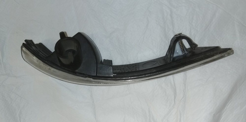

Náraz byl asi větší, protože krytka blinkru měla vylomený plastový háček, za který držela jedním koncem v zrcátku. Proto tam tak klondala. Je to zevnitř, vidět to není, tak jsem to spravil růčo. (mechanicky vrutem + epoxy 2 složkové). Cena nové mě trochu překvapila...
Venkovní krytka zrcátka se musí nejprve nahoře vyháknout ze 2 západek. (foto). A potom vyklopit po směru jízdy, dole drží jen na dvou zasunutých zpětných háčcích.

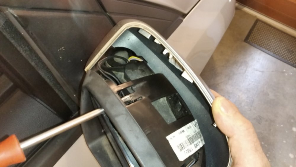

K těm krytkám je přístup škvírou mezi zrcátkem a ráměčkem - škvíru si uděláte co největší, - jednoduše nastavíte zrcátko ovládáním co nejníže, jakobyste chtěli vidět na zadní kolo. Do škvíry se pak přesně vejde 5mm křížový šroubovák, který se zasune do připraveného otvoru mezi západku a držák - a tím se západka stlačí dolů, a držák se uvolní. Nutno provést na obou stranách. Buď dvouma šroubovákama, nebo si jednou rukou ten kryt "předpružit", aby západka neskočila zpět, a uvolnit jednu po druhé.
Přístup k západkám
Přístup k západkám
Stlačená západka
Stlačená západka
Krytka blinkru (háček drží vrut a epoxy)
