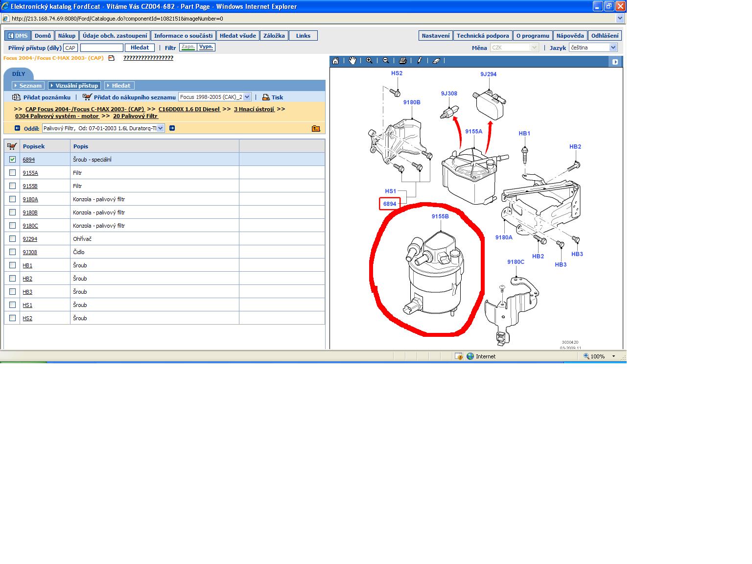

Palivový filtr u 1.6 TDCi.
Zdravím všechny,
i přes hledání na fóru nemůžu najít u svého Focusu 1.6 TDCi 80 kW 2007 palivový filtr (kvůli výměny). Prosím, napište někdo kde je.

Re: Palivový filtr u 1.6 TDCi.
mezi hlavou a baterkou
Perfektní, díky FOKI.

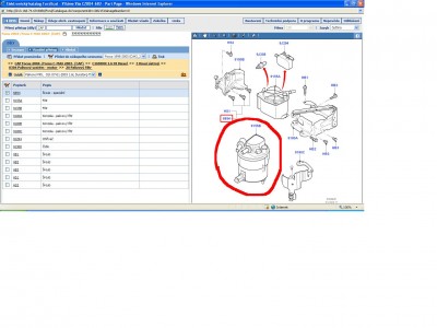

Nevíte někdo, jestli se dá palivový filtr, který se používá od r.v. 10/2005 zaměnit za ten, který se požíval před tímto datem. Jediným výrobcem toho novějšího je UFI. Ten starší typ vyrábí vícero výrobců a je také o dost levnější. Asi protože se používá i u Peugeotů a Citroenů.
Ford Focus II 1.6TDCI 80kW, 2006
- Příspěvky: 19258
