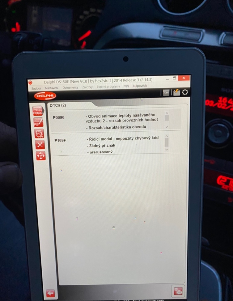

Zdravim pani.
Neviete mi poradit s tymto?
Do nudzaku ma to nehadze, len mi svieti kontrolka motora.
Vyhodilo mi to ked boli mrazy okolo -20.
Odvtedy mi to uz 2x zmazali na diagnostike, ale spravim 2-3 jazdy a zase to zasvieti.
Dik
vygooglil som toto, ale nie uplne to viem prelozit :)
https://www.fordownersclub.com/forums/t ... re-sensor/
https://www.obd-codes.com/p0096
Ford S-Max Titanium X 2.0 TDCi 6/2010 120kW automat

To bude váha vzduchu, je hned za fitr boxem.

Tak by som vas opat poprosil, ci vas nieco nenapada.
Vymenil som teda aj snimac teploty nasavaneho vzduchu. Kontrolka hned zhasla po nastartovani.
A v nedelu som dal cca 100km trasu a v pondelok rano kontrolka opat svietila a opat ta ista chyba.
Kabelaz premerana, vraj to je poriadku.
Nejaky napad?
