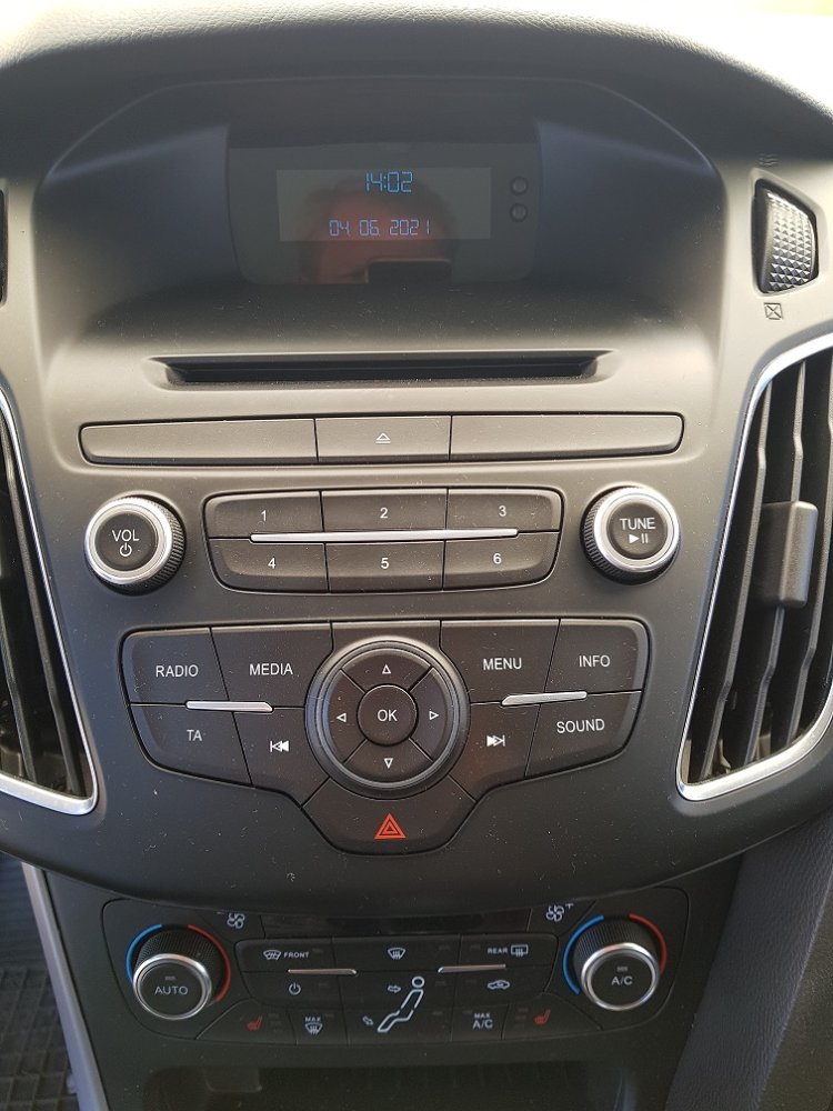

Ahoj, je možnost vyměnit tento displej za nějaký větší, bez většího zásahu do elektroinstalace? Bez navigace. Díky

áno, môžeš tam dat 4.2 plus nový ramik myslím

Rámeček a ideálně i klávesnici, protože tady nemáš kontextová tlačítka..
