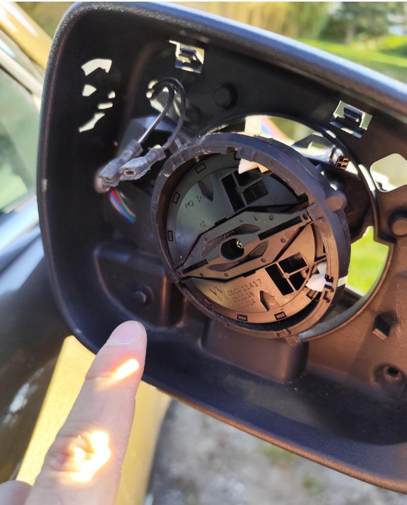

Re: Zrcátka
Neporadí mi někdo, jak sundat rámeček zrcátka?
Zůstal jsem viset na posledním šroubku, ke kterému nevím, jak se dostat
