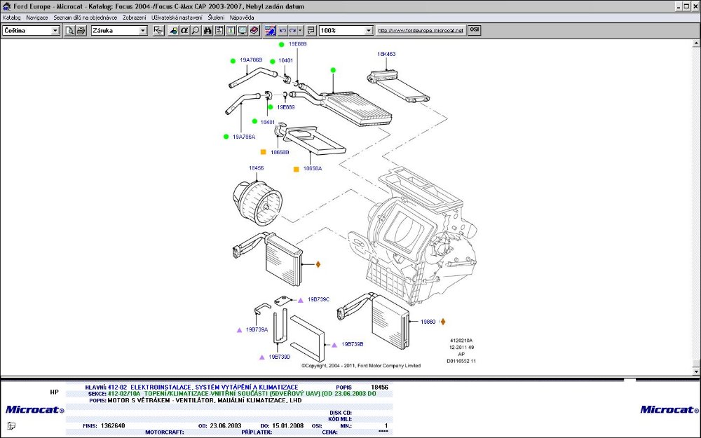

Zdravím, dostal se mi do rukou Focus II 2006. Bohužel byl napaden kutilem domácím, ve ventilátoru nebyl zacvaknut konektor, ale vedly do něj dva dráty z konektoru. Navíc neměl přišroubovaný kryt a i na maximální stupeň vzduch sotva lehce foukal z výdechu. Dá se k ventilátoru nějak dostat? Musely by dolů i všechny ty plasty za palubkou? Nebo jaký je postup? Kolik si za takovou šílenost může říct servis a pustí se vůbec do toho? Díky

Není problém v elektrice, ale v přístupu, kdybych se k tomu dostal, tak to spravím sám, ale vůbec netuším jak. Palubku jsem měl dole, ale bylo to k ničemu, musel bych sundat celé to heblo za palubkou, tu rozpěrnou tyč, pedály, tyč řízení... Pokud na to teda není nejaký fígl :nixw:

Potřebuju ventilátor vytáhnout, opravit kontakty, vrátit ho tam, doplnit šrouby nebo co ho drží na místě, aby vzduch nefoukal mimo a zacvaknout konektor.

vyndas schranku spolujezdce, drzak GEMu a motor ventilatoru by mel jit vyndat
