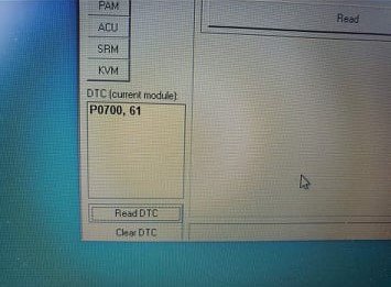

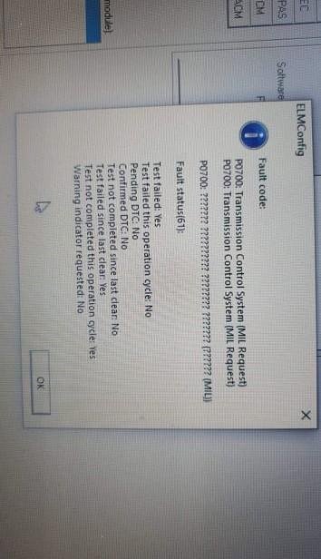

Zdravím, auto (Ford Focus 1.6 TDCI bez DPF 2005) je po výměně aut. převodovky Durashift CVT (cft23), převodovka šlape pěkně, na neutrál je tichá a nekope kvalty což ta stará dělala, ale mám problém že mi po chvilce jízdy spadne do nouzového režimu a auto ztratí výkon a objeví se Trasmission Malfunction (je jedno jestli tomu dupu na krk nebo jedu jak důchodce :D, a taky nezáleží na tom jestli za tepla nebo za studena :-) , ELMConfig píše chybu P0700, 61. Nesetkal se s tím někdy někdo? Předem díky za jakoukoliv odpověď. Dan

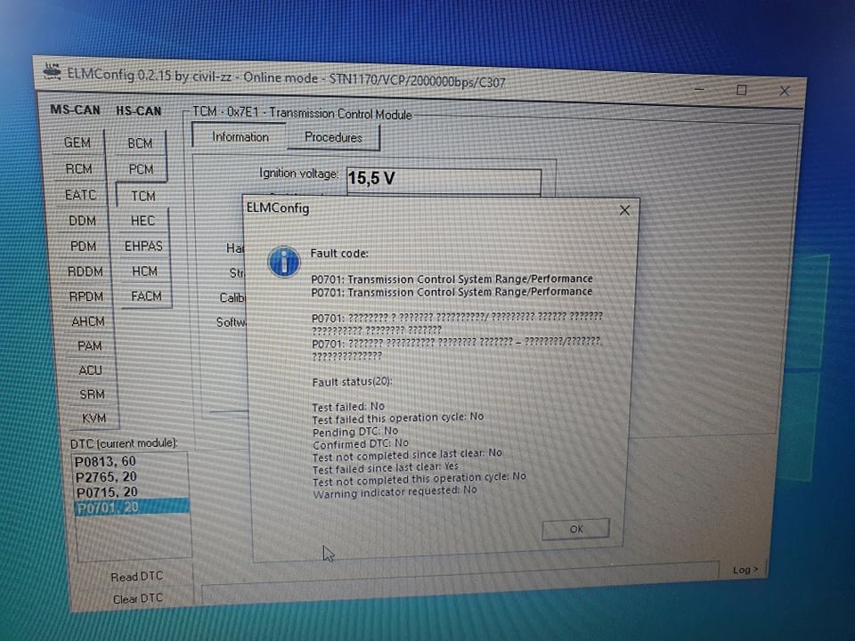

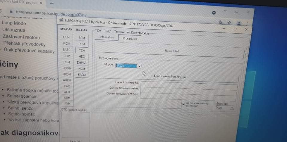

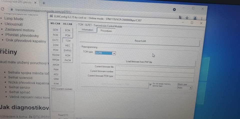

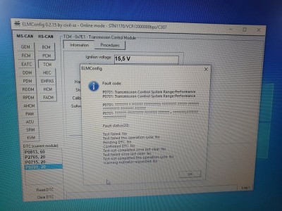

Text je starý asi 10 dní, nové poznatky: Tak místo chyby P0700 mi teď píše chybu P0701, jak jsem psal tak převodovka byla měněná...v kolonce TCM jde změnit ,,typ" převodovky jsou tam dva: AW55 a 4F27E, omlouvám se za kvalitu fotek. Takže to asi vyzkouším také, pak jsem se dočetl že vše souvisí se vším takže mám vyčistit i škrtící klapku. Mám i tu starou převodovku. Takže z ní si můžu pak vzít ten snímač rychlosti, neví někdo kde se nachází popř. kde se i nachází TCM (řídící jednotka převodovky)? Jo a ještě je na fotce chyba P0715. Dokáže mi někdo pomoct? :cry: Už jsem z té převodovky zoufalej :DD. Díky!

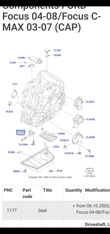

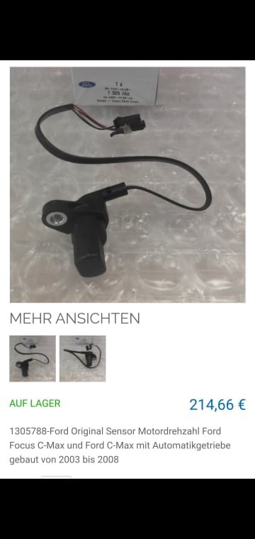

Tak koukal jsem na ford7zap, a senzor je zespod, a naštěstí dobře přístupný, takže ho nechám vyměnit, dám tam snad funkční snímač z té předchozí převodovky. Koukal jsem kolik stojí nový a skoro 215 €, což by bylo více než za co jsem koupil tu převodovku celou i s hydroměničem. Takže snad to vyřeší ten problém. :)
