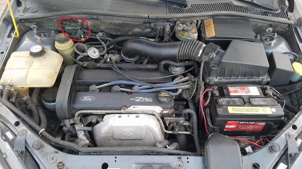

Zdravím všechny Fordaře,
chci požádat o radu. Tlakuje se mi nádrž, ano tlakuje. Ne podtlak, ale tlak. Při odpojení vratné hadice vytéká benzín. Ale při startu nejde palivo do motoru. Otevření víčka nádrže nepomáhá tlak v nádrži zůstává. Pak se vyrovná a auto zase jede. Kde se ten tlak bere? Čerpadlo maká normálně. POMOC nechápu a nevím i rady. Pomůžete? Díky Venca
Ford Focus 1,6 r.v. 2002

okoukni ještě tento selenoid výparů, / odpojit / ale spíš si myslím, že by dělal podtlak. 8O
