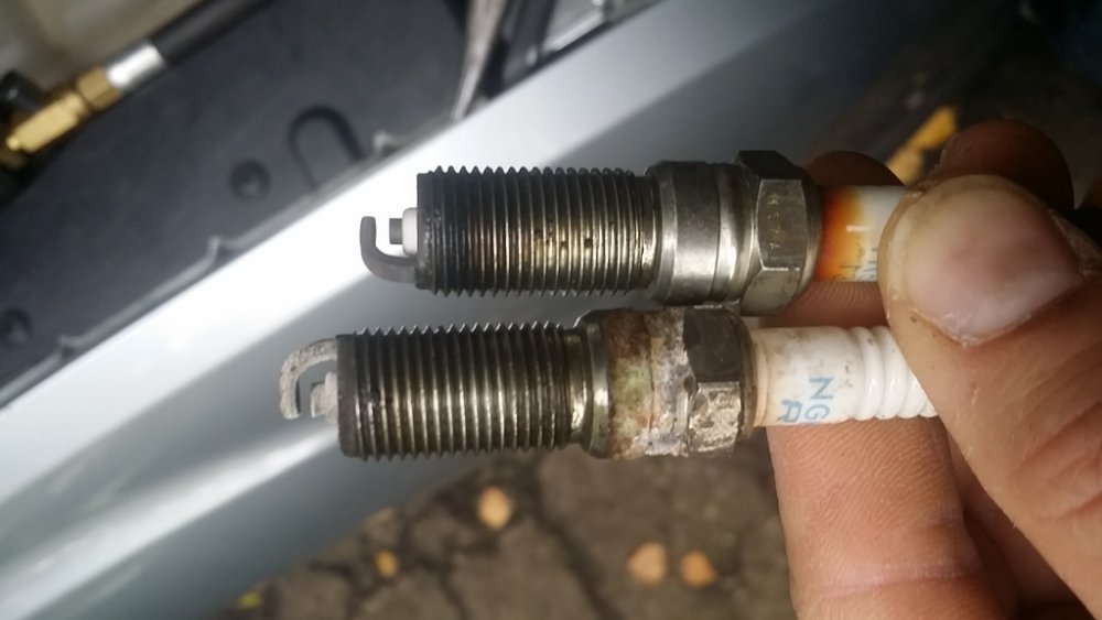

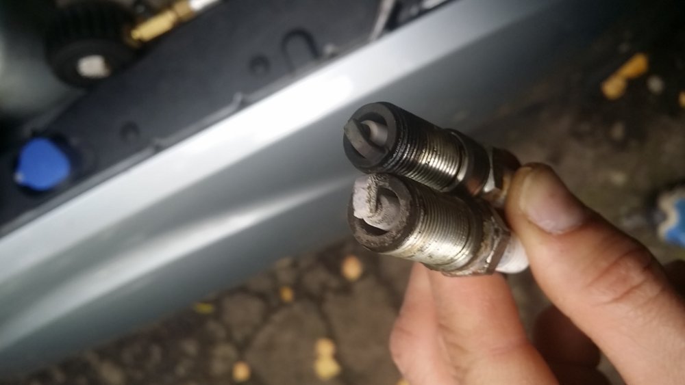

Davali tam nove svicky, ktere po tech 3000km byly uplne zkarbonovane (na fotce v priloze, je ta vedle ni s najezdem 12000km).

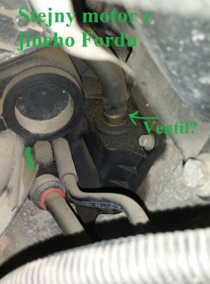

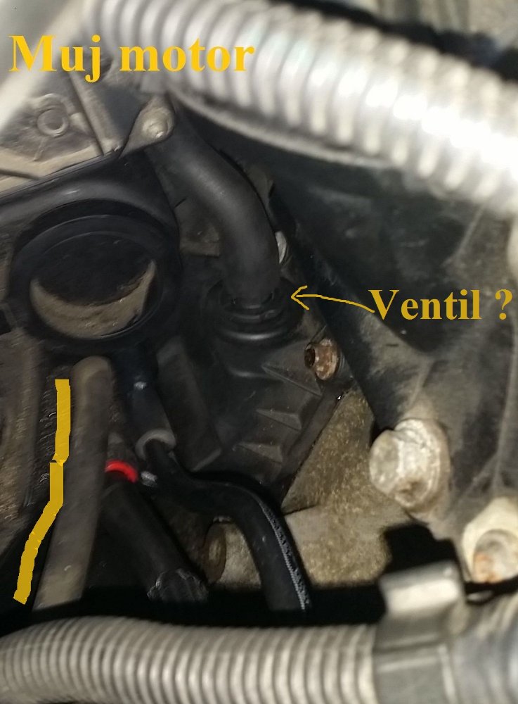

Podle schema sani by tam mel byt ventil odvetrani klikovky, ktery tam podle nej pry ted nemam (ale udajne jim nikde v dilne nezustal).
Podle toho mechanika je cely problem v tom ventilu.

PS: Ty svíce, pokud to je jeden válec před a po GO tak to může být tim ventilem, ale pokud to je oboje po GO (dva různý válce) tak se GO jaksi moc nepovedla
= reklamovat, servis by měl vrátit prachy protože s tim toho už moc nenadělá (bez legrace, sestava válec - píst je vzájemně zaběhlá, pokud honuje válec tak se s tim starý píst kamarádit nebude... Přehonovat všechny válce, 4 nový písty, nový šály atd. Prostě to je pojebaný celý

Zakarbonovane byly vsechny 4 svicky (nove s 3000km vypady hrozne v porovnani s tema staryma po 12000).

prijde mi blbost, ze by tam ten ventil predtim nebyl. nepoznam laicky z fotky ani ted, jestli tam je nebo ne. ten mechos s fordama ma pramalo zkusenosti, proto se ptam driv, nez ten dil koupim a vymenim, aby to zas nebyl jen dalsi pokus omyl...

Jinou možnost nemáš než to zkusit.. Ventil klidně někde z vrakáče - Fordů s chcíplým motorem je víc než dost, asi bude stejný jako na z MK1 (??) Cucat olejovou mlhu to podle mě může dost, klidně to může být ono..... Nebo na vyzkoušení nechat z kliky volnej konec (přes molitan?) a díru do sání zaslepit (odvětrání kliky být musí jinak klidně vystřelí gufero nebo měrka..)

Ten ventil musíš fyzicky zkontrolovat jestli tam je a jestli je funkční... Podle fotky těžko říct, černej se dělá taky ale na fotce mi přijde jinej..: https://www.fordshop.cz/p/ventil-odvetr ... ine-ford-1#
https://www.bazos.cz/img/1/020/143633020.jpg
Určitě je plechovej, na tvojí ftce vypadá plastově..
