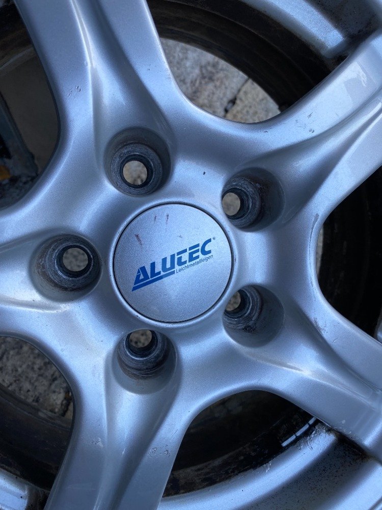

Rád bych znal názor zkušených na koupi použitých alu disků
Mám FF 2007, na dojíždění do práce, rád bych aby ještě dva roky vydržel, ale úplně zkorodovaly plechové disky se zimáky. Než je renovovat a nebo na dva roky kupovat nové disky, mam možnost sehnat velmi levně 15 palcové Alutecy. Zaráží mě ale vydřené dosedací plochy matek - viz foto. Současný majitel prý používal matky na plechová kola. Je to podle vás v pohodě a nebo byste se jim vyhli?
A ještě se zeptám na matice. Vím že mám koupit speciální na lité disky, našel jsem si, že úhel je 60 st. Můžu koupit jakékoli na lité disky, pokud budou M12 s 60 stupni zkosením, nebo je ještě něco, na co dát pozor?

O maticích něco najdeš tady viewtopic.php?f=229&t=12181
Stejně tak jsou zde popsány patřičné rozměry a typy disků na tvé auto. Je třeba jen trochu hledat v příslušných tématech.
Ty matky v odkaze by měly sedět.

Diky za odkaz. Rozmery by mely byt v poradku.
Muzu se jeste zeptat na nazor na ty vydrene dosedaci plochy matic?

Pokud to není "sfrézované" do rovna a nebo skoro skrz, tak by to mělo být ok. Jinak těch kol bude asi na inzertních servrech větší výběr. Na dva roky klidně i plechy.

Kuzel tam je, jen je to odrene s vrypy. V te same dosedaci plose ne az tak moc jako nad ni
Ono je to za 2300 Kč, 4 kola vcetne prakticky novych zimnich gum s DOT 2018. To je skoro cena jedne gumy s prezutim.

Tak toho, že ti upadne kolo bych se nebál. Masa je tam dost.
