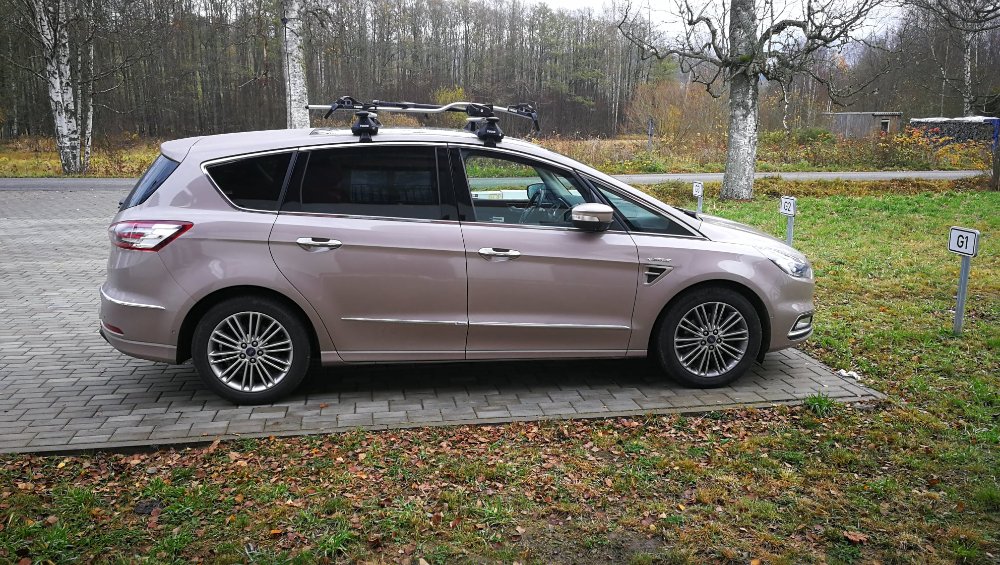

Ja koupil tyhle a nemůžu si je vynachválit. Montáž rychlá, cena rozumna a hlavně jsou fakt dlouhé, že při použití T drážek by mělo jít na střechu dát 5 kol...
http://www.nosiceatera.cz/stresni-nosic ... 2015-p1904

Nešlo mi nahrát, až takhle a v nízkým rozlišení..
