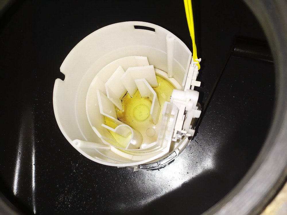

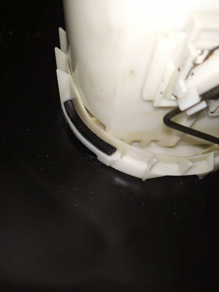

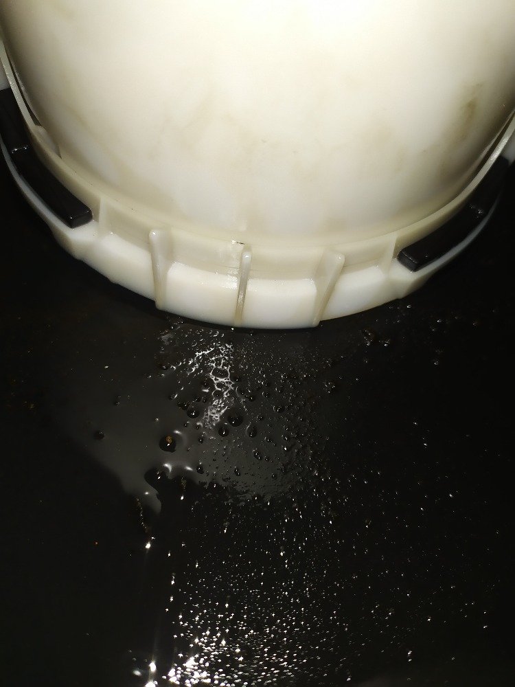

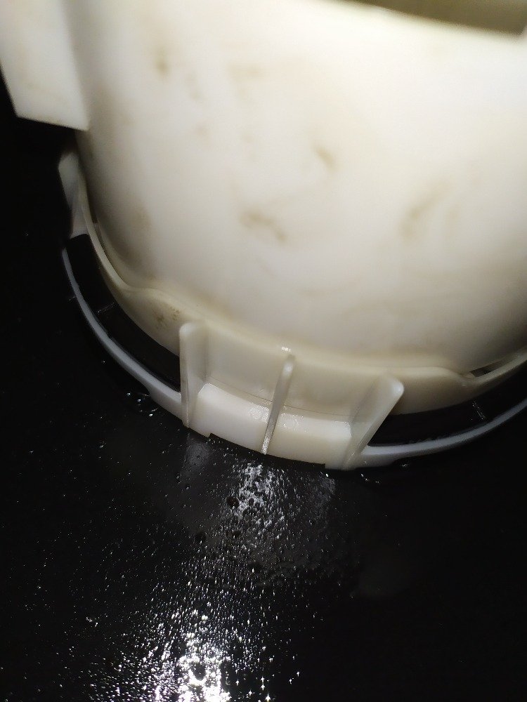

Zdravím,
při řešení zavzdušňění palivové soustavy jsem se dostal k tomu že se tak děje uvnitř nádrže. Po demontáži jsem uvízl na tom že se mi nedaří vyndat "sací koš" prosím o radu zkušenější jak na to.
Vzhledem k tomu že po vytažení nalévacího hrdla se zde usazený bordel sesype do nádrže je vyčištění nutné :|
Je vhodné to vzít tlakovým mytím a po vysušení ještě naftou?
MONDEO MK3 2.0 96kW TDCI
FOCUS MK1 1.8 66kW TDDI
Příspěvky: 13656
Re: Demontáž nádrže, sání, čištění nádrže
Příspěvek od miki21 » 23.03.2022 16:46
V benzínové nádrži celý ten bílý bazmek s čerpadlem drží jakoby na závitu. Zkus tím pootočit.
