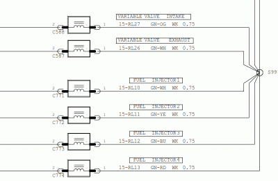

tady vidis, co vsechno jisti pojistka F34 u Tveho motoru ... + civku
pokud pojistka praska, tak jeden z techto prvku je ve zkratu nebo je prorazena izolace dratu vedouciho k tomutu prvku ... takze zacni tim, ze vsechno uveden odpojis a zapnes zapalovani ... pokud pojistka vydrzi, tak pripojujes jednotlive prvky a cekas, kdy praskne - tim ziskas umisteni problemu
