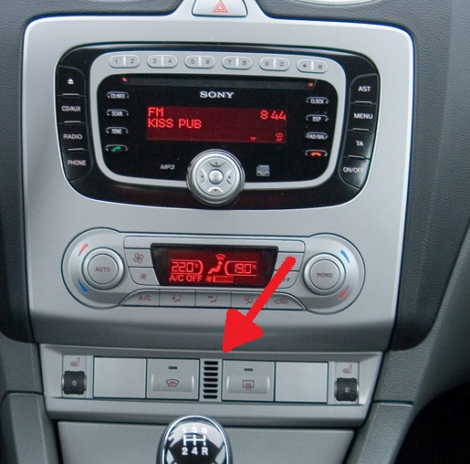

Nevíte k čemu slouží mřížka mezi tlačítkama pod ovládáním klimatizace ?
Vychází mi z tohoto místa vrčení. Zklamal mě autorizovaný servis, ktyrý nevím k čemu to tam je.
Děkuji za názory a pomoc :)
viz. obrázek

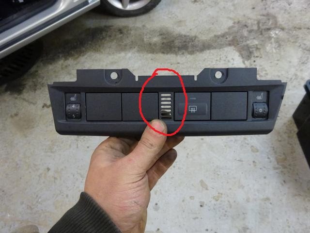

Je to nasávání vzduchu pro čidlo topení. Vrčí tam ventilátor toho čidla. Je tu kolem toho několik témat, stačilo trochu zapátrat.

staci rozebrat a vycistit , vrni diky prachu na lopatkach

K cemu to je?
jenikHK
Příspěvky: 3155
Registrován: 10.03.2008 14:30
Re: mřížka
Příspěvek od jenikHK » 25.06.2022 01:15
Auta s automatickou (dvouzónovou) klimatizací za tím mají čidlo teploty interiéru.
