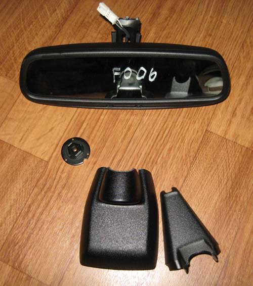

- elektrochromaticke zrcatko (nebo-li samostmivaci) ... jde pouzit cokoli z produkce fordu od roku 2004; u poFL by melo byt podle katalogu s modrym konektorem, ale i s bilym bude fungovat ... zrcatka po roce 2010 maji tenci ramecek a cidlo osviceni v zrcadlici plose
- 6hrannou patici pro prichyceni na sklo (na standardni U-patici elchrom. zrcatko pripevnit nejde) + LEPIDLO

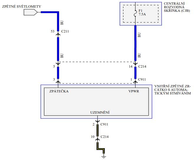

- napajeni +12V, zem a signal zpatecky
(muzete si jeste poridit kryty na kabel k zrcatku; bohuzel existuje jen typ slouzici zaroven pro kryt destoveho/svetelneho senzoru)
Schema:

2. natazeni dratu - konektor C214 je v Asloupku ridice; +12V a kostra je spolecna pro stropni svetlo a signal zpatecky (zrcatko pomoci nej pozna zarazenou zpatecku a nestmavi se) tam na 99% bude priveden; pokud ne, konektor C111 je ten velky pod palubkou nalevo od nohou ridice
