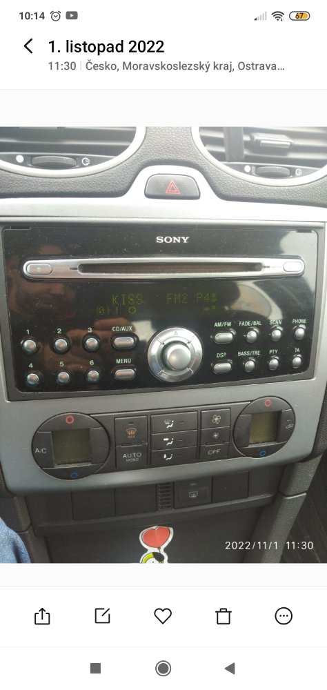

Rádio hodiny.
Zdravím z ničeho nic teď v neděli při posouvání času,když jsem si prenastavoval hodiny na zpět,tak jse my z ničeho nic ztratily. Nesvítí přímo na rádiu když hraje,ale nesvítí ani při vypnutém. Nevíte prosím někdo co stim....
- Příspěvky: 24954
Re: Rádio hodiny.
fotka radia?
Pacesino4444
- Příspěvky: 4
- Registrován: 26.05.2022 14:54
Re: Rádio hodiny.
Nejde poslat píše my to ,příliš velký soubor.
- Jemar
- Příspěvky: 1700
- Bydliště: čáslavsko
Re: Rádio hodiny.
Fotku zmenšit rozměrově i datově a pak půjde. Nebo najít na netu fotku stejného rádia a dát odkaz.
- Ozzman
- Příspěvky: 1123
- Bydliště: Brno
Re: Rádio hodiny.
Vyfotit, udelat si print screen obrazovky a ten poslat.
- Příspěvky: 24954
Re: Rádio hodiny.
zkus vytahnout na 30 minut pojistku F58, jestli to pomuze (radio pak bude chtit pin)
Pacesino4444
- Příspěvky: 4
Re: Rádio hodiny.
Zdravím,bohužel nemůžu pojistku f58 najít,můžete my říct kde přesně je....
