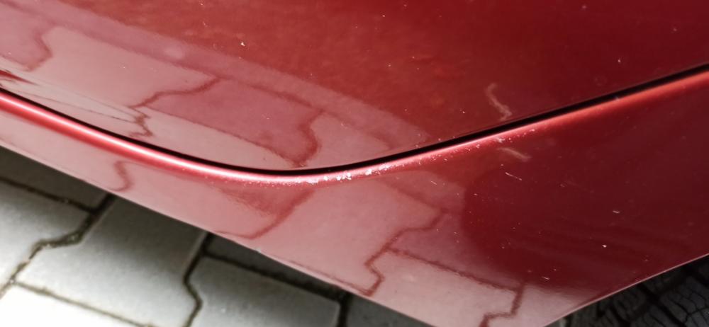

Zdravím chlapi. Chcem kúpiť Fiestu mk7 a je tam jedna kozmetická vada a to šupajúci sa lak a farba pod zadnými dverami. Videl som to na viacerých Fiestách a Focusoch dosť rozsiahle, tu je to v začiatku, ale je to škaredé, chcem to v zárodku zastaviť, ide to opraviť nejako jednoducho, alebo to bude drahý problém, je to na takom mieste, som na pochybách. Neviem, čo by to stálo, nechcem kvôli tomu auto nekúpiť. Je to na oboch stranách.
Lakýrnik nemal na mňa čas, foto pripojím.

Z fotky to není úplně jasné, ale vypadá, že ještě není odhalený holý kov. Měl jsem to takto také, ohyb plechu je na ráně pro odlétávající kamínky. Trochu pomohou zástěrky za přední kola, ale stejně to není řešení.
Opravu jsem zvolil následující:
1.) čirá základová antikorozní barva (používám PU základ Hostagrund Blokátor rzi)
2.) Oprava lakovou "tužkou"
3.) Ochranná čirá fólie přes ohyb plechu s přesahem cca 1 cm směrem dovnitř a 2 cm ke kolu.
Fólií jsem koupil za pár peněz na Ali, z papíru vyrobil šablonu a hotovo.
Troufám si říci, že se daný postup osvědčil - 5. rok na autě a beze změn.
