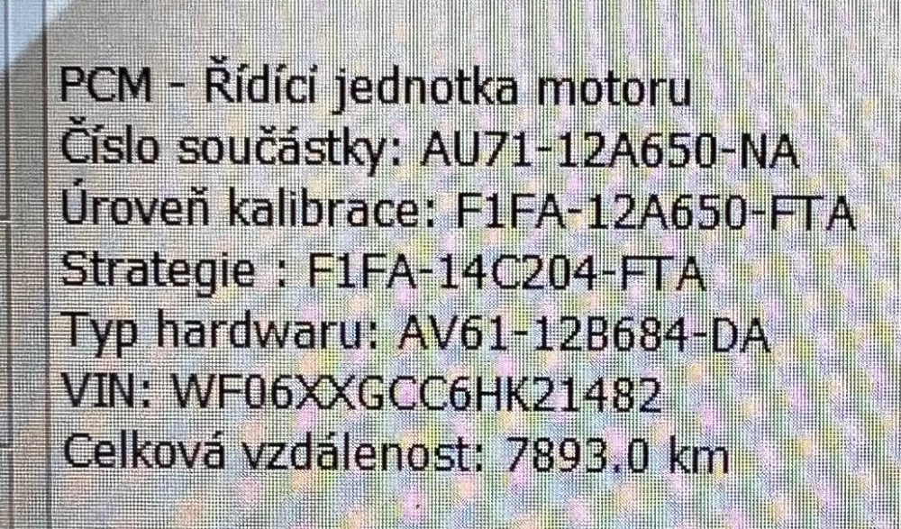

Tak zde info z PCM.
Co se záruky týče, tak jsme volali na dtest pro info a asi jsme bezbranní. Ono snad žádná záruka na opravu (záruční) není, prodloužení záruky (smluvní) se taky nekoná. Takže to bude na nás
