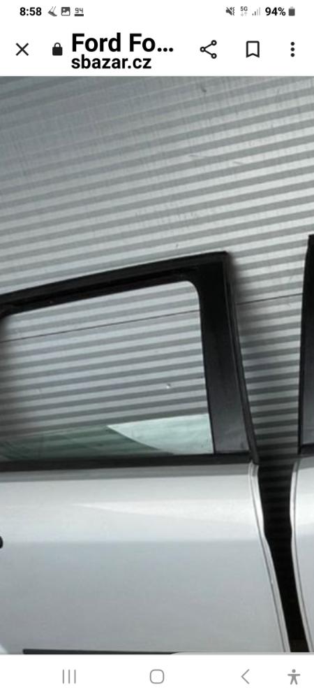

Ahoj chlapci, potřebuji sundat
plastový kryt, který je na rámu dveří viz foto a nevím, jak tam drží. Nechci něco poškodit. Poradíte někdo?
Díky.

nesundavej to, znicis to (polames)

Toho se právě bojím, ale já potřebuji vyměnit u zadních dveří tu gumu která je pod sklem a ta je právě zasunutá pod ten kryt. V zadu to jde vysunout, ale na opačné straně je to pod tím zasunuté hodně.

jestli si dobre pamatuju, tak vnejsi plasty na dverich v miste Bsloupku maji natavene 3 bile plastove cvocky, ktere odtrhnes, kdyz za plas zaberes ... dal se pod plast strcit nuz a snazit se cvocky zmacknout, ale stejne to vzdycky skoncilo lepenim oboustrankou :nixw:

Možná by stačilo ten plast ve spodní části nepatrně odtáhnout od rámu, aby netlačil na tu gumu a ta by potom mohla jít vyšoupnout. Co ty na to?

Ahoj, prosím o radu. Ulámaly se mi všechny klipy na pravém C sloupku. Zjevně už to někdy někdo lepil a lepidlu došla trpělivost. Kdysi byly dveře opravované po bouračce, tak se to asi částečně polámalo při odstrojování. Překvapilo mě, že jsem nikde nenašel, že by s tím měl jinak někdo problém (nebo blbě hledám).
Napadají mě 2 řešení.
  1. Vyměnit klipy/příchytky, které jsou na krytu podle všeho přilepené. Asi bych zkusil podle rozměrů něco odsud: https://www.aci.cz/univerzalni-dily-pri ... 55056.html. Ale přesně ty samé tam nevidím, tak to bude loterie, jestli to bude držet.
    Víte někdo, co to je za konkrétní typ klipů a jestli se dají někde sehnat? Budu rád i za tip na vhodné lepidlo.
  2. Vyměnit celý kryt. Je to díl 4M51-N254A42. Jediný nový (resp. bez ulámaných klipů) z dostupného shopu jsem našel akorát tento Ghia: https://allegro.cz/nabidka/ford-focus-m ... 2086913210. A už vidím, jak se mi bude časem odlupovat ten odznáček (který navíc s mým autem nemá nic společného, ale to bych přežil).
    Máte tip, kde by se dal celý kryt v dobrém stavu i s funkčními klipy sehnat?
Předem díky za reakce.

Ta lista v odkaze asi nebude kombi, ale HD/sedan.

Podle mých zkušeností je sehnání nepoškozeného použitého dílu docela sc-fi. Ty caplíky ve dveřích drží fest a bude těžké je dostat bez ulomení. U použitých dílů jedině obvolávat vrakoviště. S použitím lepidla nemám zkušenost, sám bych potřeboval plast u řidičových dveří opravit nebo vyměnit. Zatím je ulomený jen ten vrchní caplík, takže to drží ještě dobře, jen je to nahoře trošku odchlíplé.

Na kombi po FL by mělo být objednací číslo 1680119 (pravá strana) a 1680120 (levá strana)

stano. píše: 05.10.2023 09:31 Ta lista v odkaze asi nebude kombi, ale HD/sedan.
Já myslím, že to je kombi, číslo podle fotky sedí a hatchback má zkosenější horní hranu, tady je rovnoběžná stejně jako na kombi.

Možná to nejdřív zkusím tou oboustrankou, jak se píše nahoře (po sloučení mého postu se starším tématem).

Ok. Mne sa zdala kratka, najma ta horna uzsia cast nad spodnym trojuholnikom.
