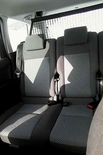

Shodou náhod jsem objevil fotku C-MAXe se síťkou a docela mě překvapilo, kde horní úchyty jsou
Celý článek tu
https://www.idnes.cz/auto/magazin/ford- ... _testy_fdv
BTW: jednu síťku jsem našel na ebay za pár eur, prodejce mi tvrdí, že pokud úchyty nejsou z výroby, tak smůla. No jako stropnici se mi úplně sundávat nechce :nixw:
