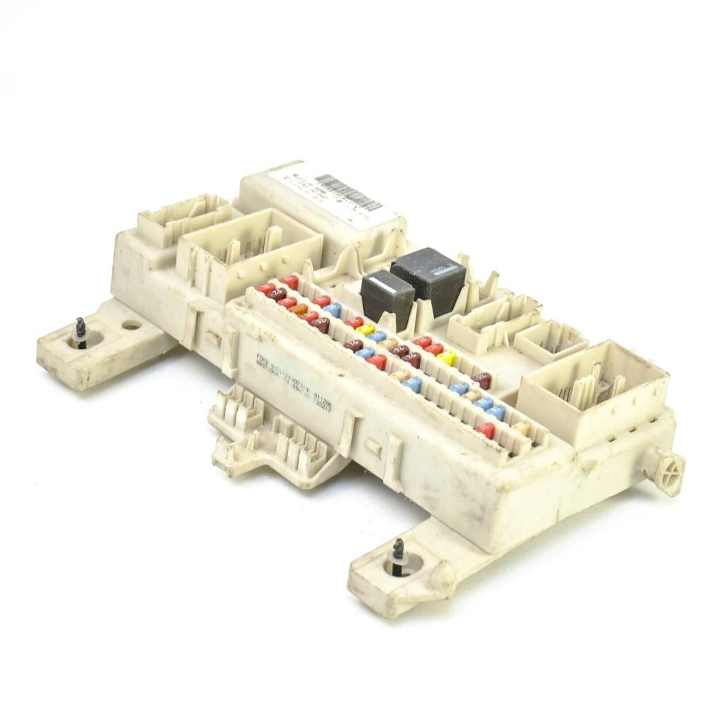

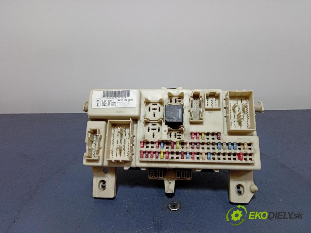

co je to za radio? navigace? ta ma jeste jednu pojistku na sobe vedle napajeciho konektoru ... jinak doporucuji zkouknout, zda konektor spravne sedi a pote vymenit F112

Vyřešil to někdo? Zkoušel jsem samé rádio a mám ten samý problém. Nefunguje mi už vůbec žádné rádio. Nevíte někdo jaká pojistka je tu? Hledal jsem ale nemohu najít schéma pro tuto skříň.

koukni na F58 (15A) a F68 (7,5A)

Díky moc, pomohlo to.
