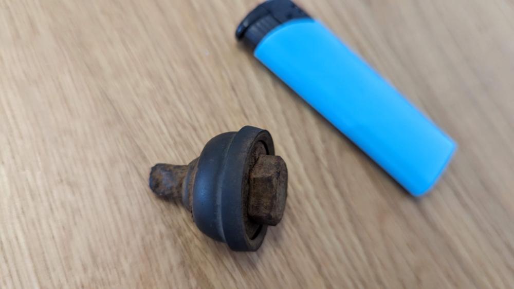

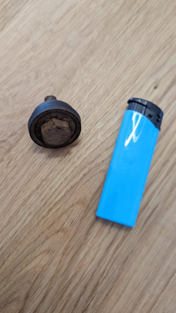

Dnes mi při zatáčení v křižovatce upadl z podvozku takovýto šroub. Máte prosím představu z čeho to může být, případně co na podvozku zkontrolovat?
Děkuji
Upadlý šroub

Zezadu koukni pod auto - šroub, co spojuje rameno s příčným stabilizátorem.
Bude to klepat, ale opatrně se s tím jezdit dá.
Vyměň i ten druhý
Vyměň i ten druhý
