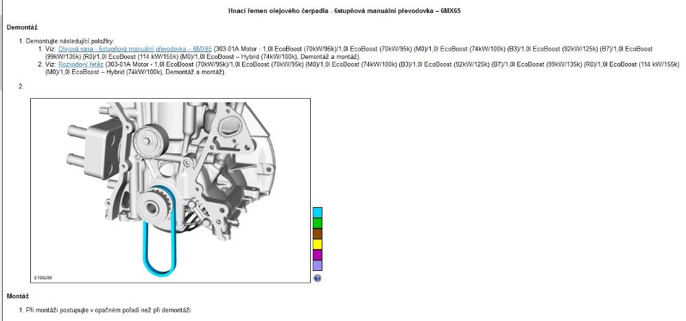

Re: 1.0 EB výměna řemene na olejové čerpadlo
WF0PXXGCHPLY57637
Takže je to stejné jak na starém 1.0EB, je potřeba sundat rozvoďák

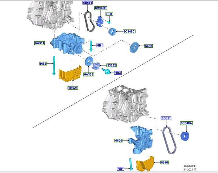

první obrázek je microcat bývalý e-cat a druhý je z PTS bývalý etis , obě placenérdkhvl píše: 20.02.2024 13:51 djdekl mohu někde získat přístup ke stejnému SW ? Co to je za systém ? Je to placené ?
Moc děkuji.
Akorat zde je rozvodovej retez... a dali reminek na cerpadlo, nepochopim.
Takže na Dragonu to vyměnit jde a na novém Foxu ne. V tom Fordu jsou dobře na hlavu. Výměna řemínku v hodnotě 600kč vyjde s prací klidně i na 20 tis. Nevím co to ten automechanik říkal o jednoduché výměně, kterou zvládne i amatér. Ale oni toho namluví.
