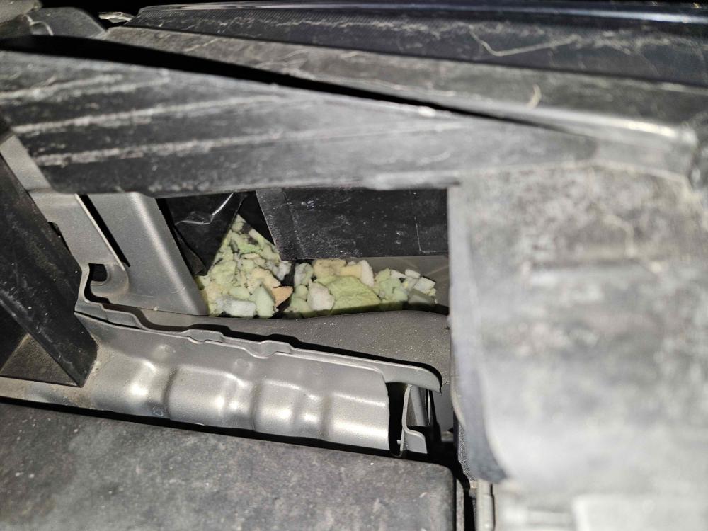

Našel jsem v motorovém prostoru nad levým blatníkem rozkousaný molitan - viz. foto.
Byla tma tak jsem do toho raději vůbec nehrabal...
Dotaz - je v tom prostoru "něco" obaleno v molitanu z výroby a ta mrcha to rozkousala a mám čekat, že se něco po.ere nebo si tam "pouze" natahala molitan zvenku aby to měla pohodlnější?
Doufám, že to nesouvisí s mým předcházejícím dotazem na téma bzučení v motoru po vypnutí...)
Edit: Takže po prohlídce za světla jsem zjistil, že pravděpodobně rozkousala "jenom" nějakou izolaci, tvořenou molitanovymi odrezky v igelitovem pytli... Problém bude to vytáhnout protože ani s mojí relativně malou rukou se tam nedostanu...
