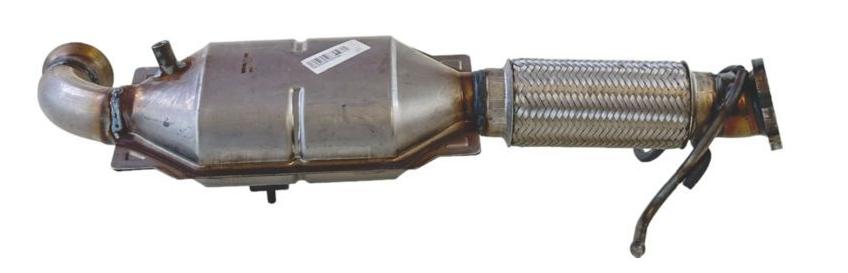

Stojím před výběrem nového katu, do CC 2007. Moc uz nefungoval (nizka teplota pri regeneraci) ale hlavně totálně prasknul vlnovec.
Můj oblibený prodejce nabízí 3 typy v ceně cca 6000, to je celkem OK, ale nevím, jestli jsou všechny nějak rozměrově kompatibilní?
EEC FR6071T - ten vypadá dost odlišně ale dovedu si představit že tam padne
BOSAL 090-183 - podobný původnímu ale vypadá placatější
BM CATALYSTS BM80273H - jako předchozí
Nůže někdo doporučit variantu nebo nějaký jiný typ? Případně volbu, která bude fungovat trochu dobře i jako katalyzátor? (za ty prachy si nedělám iluze, že je to plnohodnotná náhrada orig. dílu, ale už jsem zvyklý, že regeneraci je potřeba trošku pomáhat...)
Na obrazku pro ilustraci BOSAL

Tak kdyby to nekomu pomohlo, koupil jsem ten BOSAL a mechanicky tam sedne krasne. Jak bude fungovat v provozu jeste poreferuju casem, provedeni vypada precizne a vlnovec taky budi duveru. Je to i s montaznim materialem ktery jsem koupil zbytecne do zasoby (objimka k turbu, tesneni k DPF a gumove drzaky, navic 2+2 matky)
