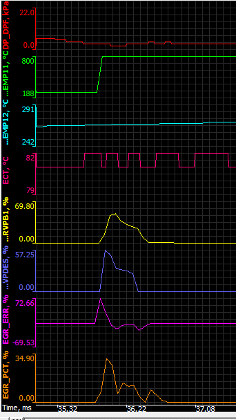

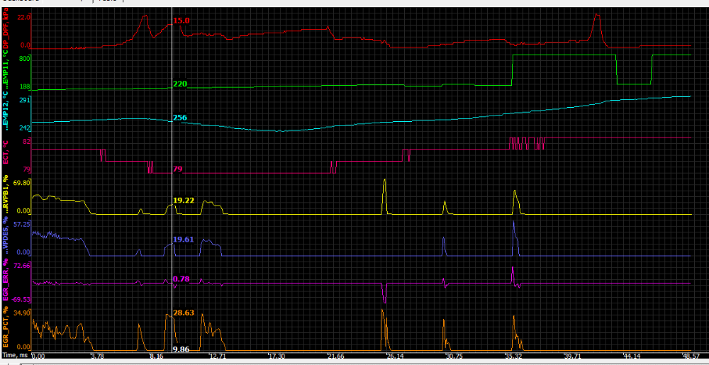

Na grafoch to vyzera takto:
Prvy je dif. tlak DPF.
Potom teplota vyfuku pred DPF a za DPF.
Ruzovou je ECT.
A potom 4 hodnoty su EGR.
Je tam zapisana aj chyba vyhrievania lamdby, P0135 a P0130. Podla nejakeho TSB ci co to, co som tu nasiel, pri tychto motoroch nemusi byt funkcna a tieto chyby sa mozu ignorovat, aj na emisnej kontrole. Toto teraz neriesim - ak to nema nejaky zazracny suvis.
Ruzovou je ECT.
