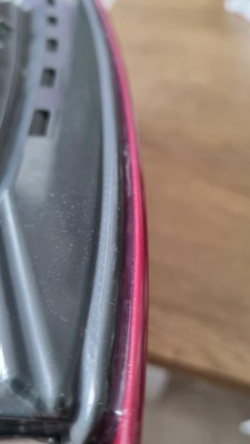

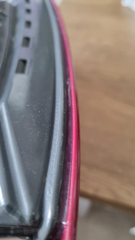

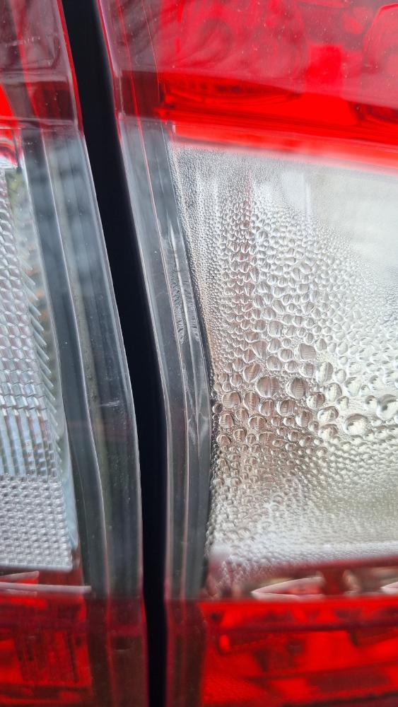

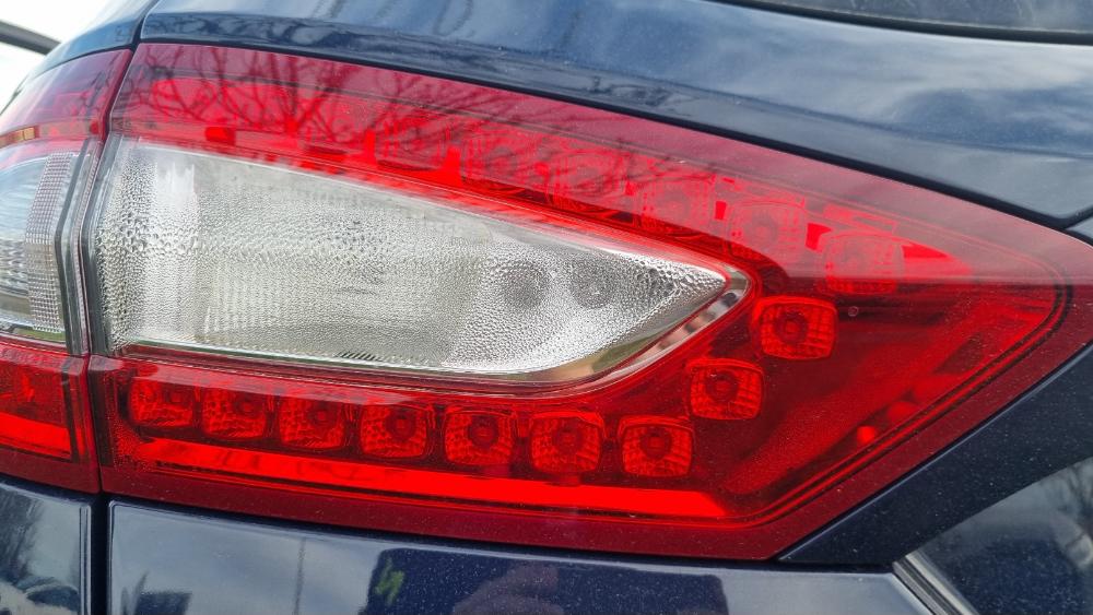

Začalo se mi mlžit zadní světlo a když vlhkost neodešla sama, po demontáži jsem z něj vylil trochu vody. Vysušil, namontoval a vlhkost je zde znova. Vizuelně nevypadá poškozené a předtím jsem žádný problém neměl.
Nedá se například zahřát a tím obnovit lepidlo? Jedno místo na boku mi přijde horší. Popřípadě mě napadá object světlo nějakým silikonem :nixw:

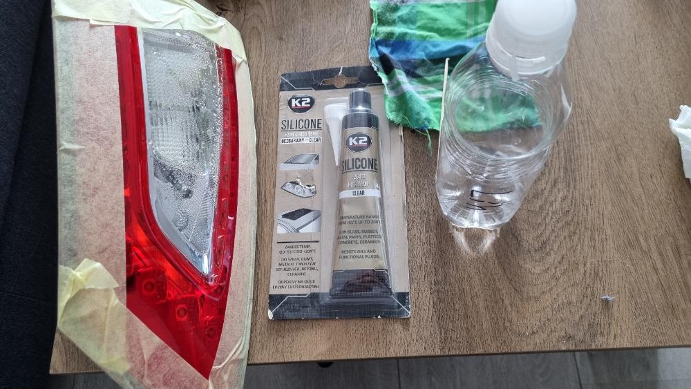

Kolem celého světla je mezírka, kterou jsem vyplnil silikonem. Vypadá to i kulturně a nyní nemá kudy voda vniknout (doufám :perfect: )
Edit: dnes již mohu říci, že problém je vyřešen. Za 70kč dobrý řešení :huraa:
