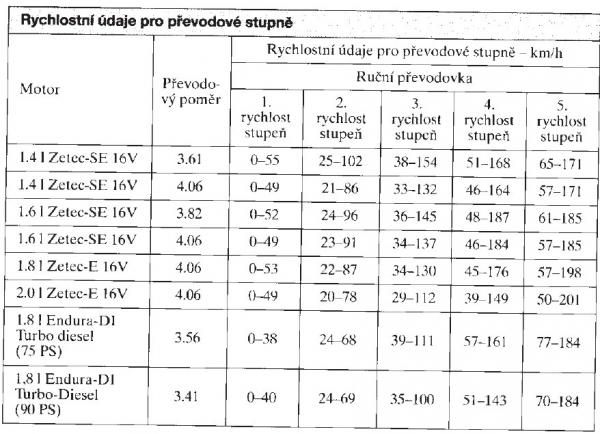

Zdravím všechny. Rád bych se zeptal, jestli kratší převody u verze výbavy Trend znamenají výrazně vyšší spotřebu ? Taky by mě zajímaly max rychlosti na jednotlivých převodech. Vím, že u ostních verzí je to asi takle:
1: 50
2: 100
3: 150
4: 180
5: 200
(přibližne, možná na tu 4 dá maximálku) Jak je tomu u verze Trend? Uvažuji o koupi a nerad bych furt řadil při vysoké spotřebě.

No presiel som zopar certifikatov a jedina zmena v prevodoch bola na 1stupni a to 3,128 alebo 3,58.

tu su maximalky
http://www.ford-focus.cz/modules.php?na ... =prevodoch

Mrkni na tabulku primo z manualu...
Jak to ovlivni spotrebu netusim, kazdopadne zalezi kde jezdis a jak radis. Pro nizkou spotrebu to potrebujes drzet v rozumnych otackach, takze pokud se nebavime o petce a jizde po dalnici, tak je to jen otazka momentu prerazeni a spotreba bude stejna. U Trendu budes radit driv, aby sis udrzel nizke otacky...
Na dalnici je to neco jineho, tam holt uz nemas kam preradit. Takze esli pri delsich prevodech to pri 130kmh toci 3200otacek, tak u trendu to muze tocit trebas 3500 a nakou deci navic si to urcite veme...

Jojo diky moc presne tohle jsem potřeboval
