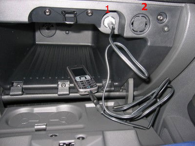

Ahoj jak sem se dozvedel tady na foru tak v te prihradce spolujezdce ta vylamovaci zaslepka je na tlacitko deaktivace airbagu spolujezdce jak spravne pise zirafak a na prostrednim tunelu jak mas tlacitko vyhrivani zadniho okna tak ta zaslepka vpravo od nej je na signalizaci vypnuti airbagu vice zde:
http://forum.ford-focus.cz/viewtopic.php?f=86&t=9731
- jeste nevim jestli to tam maji vsichni, ale pod tu zaslepku vede konektor a do nej tusim 2 draty a cele je to naslepo zacvaknute do te zaslepky aspon tak to mam ja.

V přihrádce spolujezdce je záslepka pro Aux in (1) a záslepka pro deaktivaci airbagu spolujezdce (2) :wink:

MK2 píše:V přihrádce spolujezdce je záslepka pro Aux in (1) a záslepka pro deaktivaci airbagu spolujezdce (2) :wink:
zdá se mi to, nebo je na obrázku můj telefon, FoFík a kousek mojí nohy? :roll:

Jo jo, to bude tvoje fotka. Já sem si ji dovolil vypujčit ze sekce "FoFo II, radio CD 6000, AUX vstup?" :oops: Snad nebudeš chtít zaplatit autorská práva :lol:
