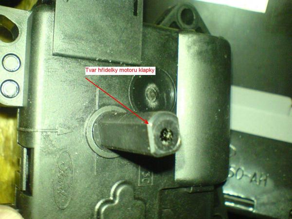

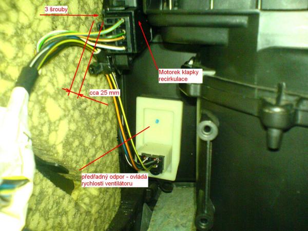

Romec má problém asi už vyřešený, tak pro ostatní kteří mají podobný problém. O víkendu jsem sundal pohon recirkulační klapky (mimochodem je to práce pro sebevraha - strašně špatný přístup!). Motorek s převodovkou je v pořádku, ale otvor v klapce je úplně vymletý, takže ty rány jsou od toho jak je klapka uzavřená a motorek (má velkou sílu - šnekový převod) se pořád točí ve směru uzavírání klapky a vydře v klapce takovouhle díru (viz obrázek). Motorek totiž spíná při otočení klíčku v zapalování a pokaždé "hledá" koncovou polohu. Někomu se po vypnutí zapalování klapka vrací zpět, mě to bohužel nedělá a to je asi kámen úrazu. Měl jsem rozebraný i motorek klapky ale vypadá dobře, při vypnutí ventilátoru topení na "O" funguje tak jak má - pohybuje se oběma směry a na koncákách vypíná. Takže nyní sice motorek funguje (potichu protože díra v klapce už je tak vymletá že nemá co přeskakovat) ale klapka se nehýbe. Že se klapka nehýbe lze zjistit jen že při zapnuté vnitřní cirkulaci kdy vniká do kabiny zápach zvenku, nebo podle hluku ventilátoru - pokud klapka nefunguje je hluk při zapnutí i vypnutí cirkulace stejný. Při správné funkci je hluk při zapnuté cirkulaci vyšší.
Nevím jak cirkulace funguje na autech bez klimy. Toto se týká ve spojení s manuální klimou.
Jak to opravit to zatím nevím. Buď je někde něco špatně elektricky zapojeno (tomu moc nevěřím) nebo je závada v ovládací jednotce klimatizace (měla by ovládat i cirkulační klapku). Zatím ale bohužel nevím kde jednotku najít. Možná by pomohl jen její restart?

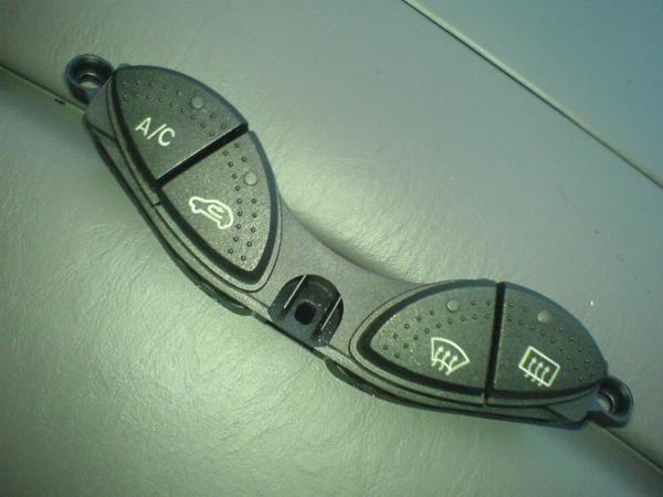

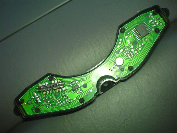

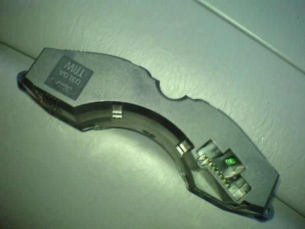

Mám další informaci o recirkulační klapce. Konzultoval jsem problém z kolegou a u něho se po otočení klíčem ve spínací skříňce (při zapnutém ventilátoru) nestane vůbec nic - servomotor klapky se ani nehne, při vypnutí zapalování také ne. Klapka jinak bezvadně funguje, takže tohle bude asi správná funkce. Zjistil jsem že řízení klimy a recirkulace je pomocí plošného spoje na zadní straně ovládacích tlačítek.

Zkusil jsem vyměnit to čtyřtlačítko za jiné, bohužel můj problém přetrvává a motorek klapky se vesele točí dál při každém zapnutí zapalování. Ještě zkusím vyměnit samotný pohon klapky ale nevěřím že to pomůže.
