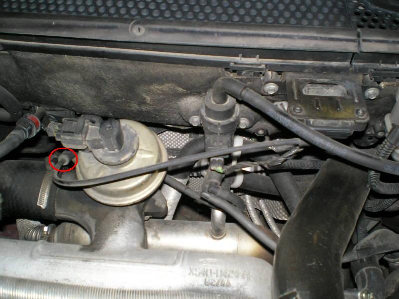

Takže další poznatek, dělá to jen když se to zahřeje, při studeném motoru bylo vše ok, krásnej zátah i dým v pořádku. Ale ted jsem si tak vzpomněl že minulí týden jsem měnil palivovej filtr a všiml jsem si že byla zpuchřelá jedna hadička, při dalším ohledáním mi praskla, poté jsme si všiml že byla dost zanesená nějakým bordelem, nahradil jsem ji tedy za jinou a čistou...A od té doby to vlastně začlo, řekl bych.. Obrázek hadičky přikládám. Mimochodem na diagnostice byl pán takovej divnej, očividně si moc nevěděl rady a jedinou závadu co našel byla : P0149 vadný počátek vstřiku

Co to pro mě znamená? Nevíš k čemu je ta hadice jak jsme zakroužkoval na obrázku?

Mi kdysi mechanik rikal, ze to ma neco spolecneho s rizenim vykonu motoru, ale nevim, jestli to je presne tahle, podle jeho popisu by to sedelo.

To jsem si stáhl, ale nejsem z toho nějak chytrý, tu hadici jsem tam vůbec nenašel... Ach jo...

mas foto motoru???
