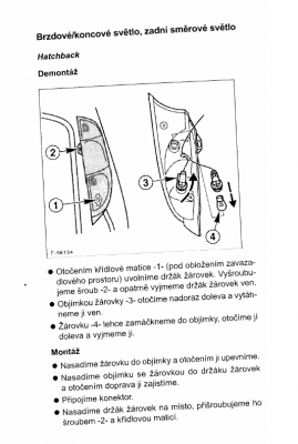

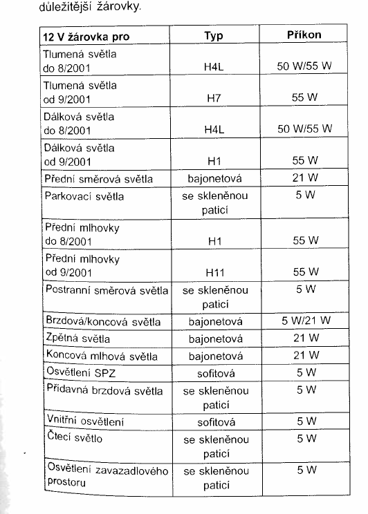

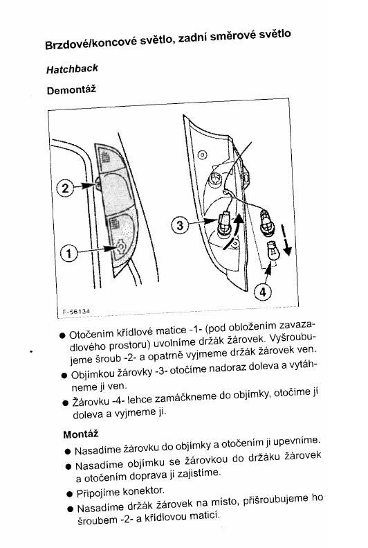

Zdravím, nevíte, prosím, někdo jakým způsobem (po odšroubování) vyjmout boční zadní svítilnu u HATCHBACKu a jaká dvouvláknová žárovka tam patří - 4W nebo 5W?? Nějak se mi nedaří svítilnu vyndat... :? Díky za fundovnou odpověď. Dave

Normalne tu ziarovku vyberies aj s objimkou. Je uchytena mirnym pohybom doprava. Ako keby si chcel zasrubovat. A ziarovka tam ide dvojvlanova 5W/21W. Taku musis kupit
old fofo
new fofo
zewl
Příspěvky: 8644
Re: Zadní pravé brzdové světlo - žárovky.
Příspěvek od zewl » 17.11.2008 19:26
5/21 W
Dave
Příspěvky: 3
Bydliště: Mladá Boleslav
Příspěvek od Dave » 17.11.2008 19:53
Díky za bleskurychlé odpovědi i za názorné přílohy :) Tak proto mi to asi nešlo sundat - povolil jsem jen ten šroub, ale netušil jsem, že budu muset ještě "odhalovat" obložení zavazadlového prostoru... Moc šikovně to teda technici od Forda nevymysleli. :roll:
