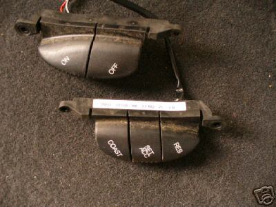

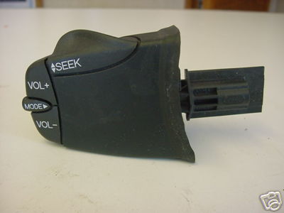

Chtěl jsem se zeptat,jde vyměnit normální volant za multifunkční?Teda za volant,který má ovládání na rádio,děkuji za rady

Co máš za auto ? hm MKII ? protože MKI má volant tak max. s ovládáním tempomatu a myslím, že MKII taky. Dal si to sic do kategorie kde je MKI, ale fakt netuším co máš na mysl.

jak rika Boban... na volantu je ovladani na tempomat
ovladani na radio je pod volantem

MK II má ovládání úplně stejné, jako vyobrazené MK I - tj.na volantu tempomat a vlevo pod volantem rádio.

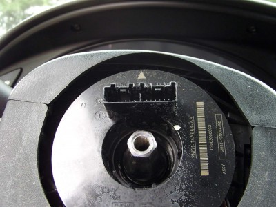

zkusím se napojit na tohle staré vlákno...uměl by někdo poradit, jestli jsou vzájemně zaměnitelné volanty z Fofo I a Fofo II? Nejde o žádnou výměnu za volant z tlačidly..jenom mám možnost dostat volant čtyřramenný z Fofo II (potažený kůží a komplet i s airbagem) a vyměnit ho ve svém Fofo I. Jestli jsou upínací čtyřhrany stejné, nebo ne..prostě jestli to jde..díky

nemelo by to jit , zkousel jsem 3 ramennej a mel jsem s tim problemy

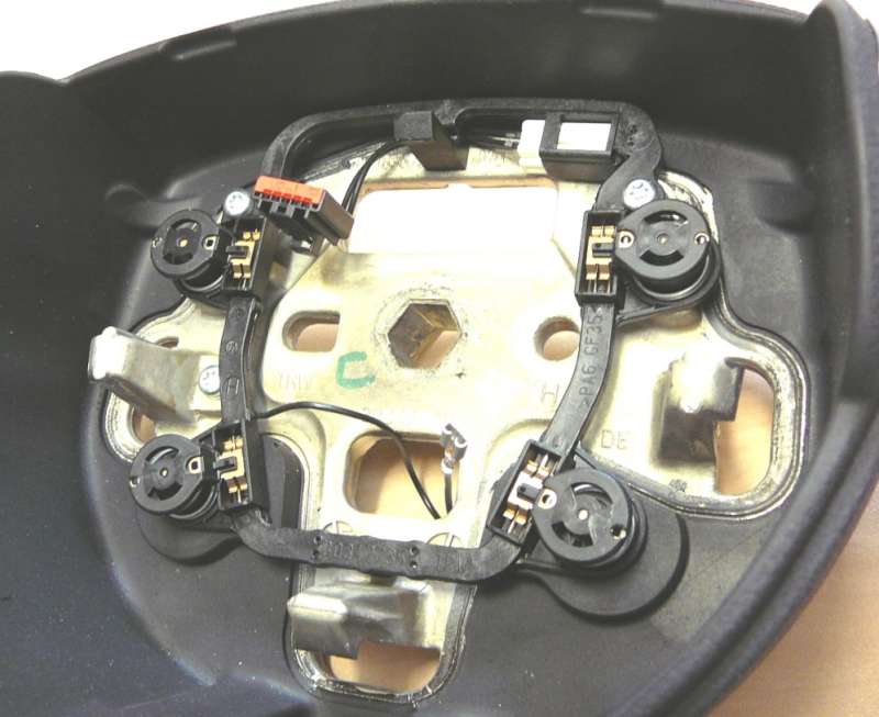

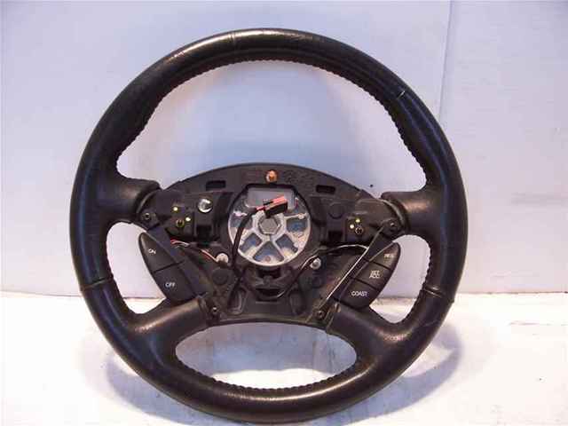

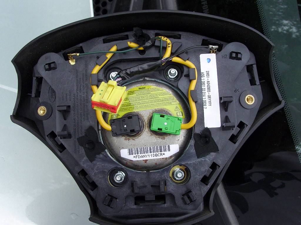

tak..volant vyměnit jde..kamoš dělá ve firmě, kde je vyrábějí a donesl vzorek úpínacího šestihranu...sedí..problém je ale se zapojením airbagu, má jiné zapojení: Nevyznáte se někdo v tom? Pro ilustraci zatím posílám nějaké fotky jak starýho airbagu, tak nového..
upínací šestihran volantu a konektor do kterého se zasazuje níže uvedený airbag
původní airbag i s konektorem
nový volant s konektorem a zřejmě uzemňovacím kabelem. Chybí ještě žlutý káblik vedoucí k airbagu

Miroslav K píše:tak..volant vyměnit jde..kamoš dělá ve firmě, kde je vyrábějí a donesl vzorek úpínacího šestihranu...sedí..problém je ale se zapojením airbagu, má jiné zapojení: Nevyznáte se někdo v tom? Pro ilustraci zatím posílám nějaké fotky jak starýho airbagu, tak nového..
a mel jsi ho dotahlý ? on je jinak utopeny a drhlo mi to o ty plasty . jinak sestihran je stejny .

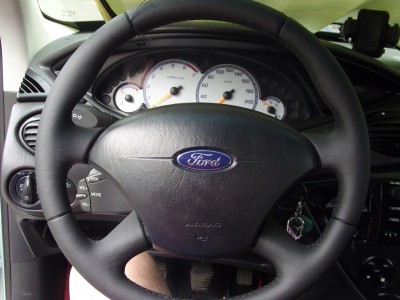

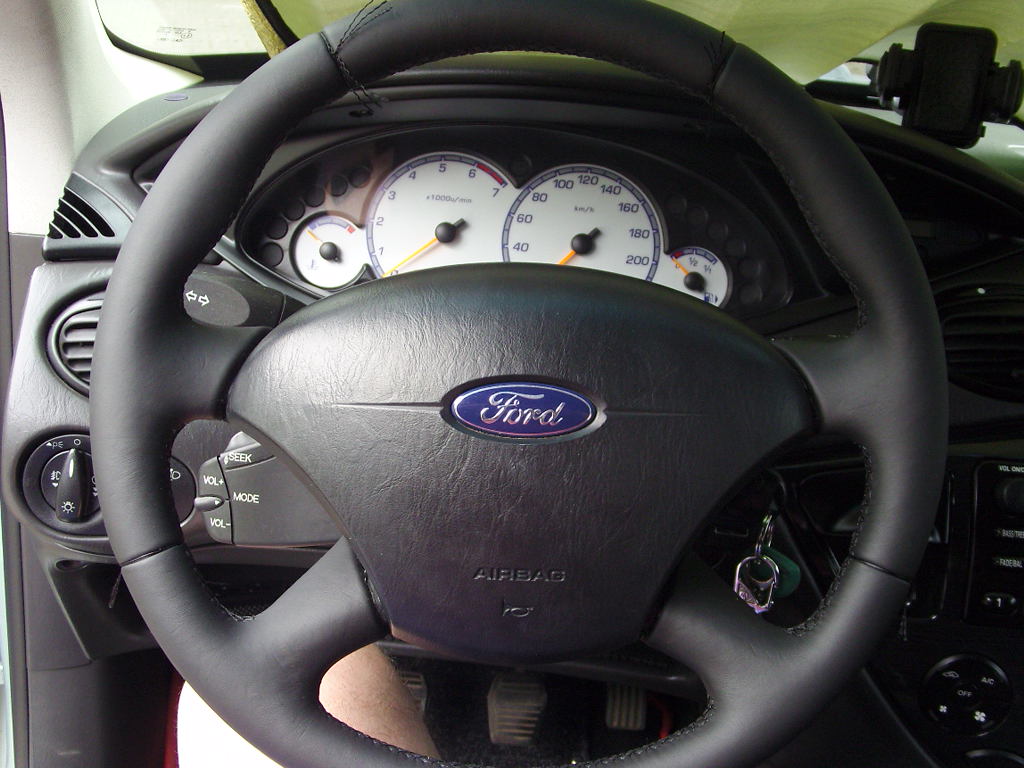

Jenom pro ukázku jak to dopadlo. Volant je pošitý kůží, která je na dotyk daleko lepší, než ta původní :)
Ty kousky nití jsou tam jenom dočasně, aby se lépe uchytili ty mosty. Je jich více, než na původním.

Miroslav K píše:Jenom pro ukázku jak to dopadlo. Volant je pošitý kůží, která je na dotyk daleko lepší, než ta původní :)
vyzera to paradne !! 8) tiez mam nieco podobne : http://www.ford-focus.cz/forum/download ... &mode=view
