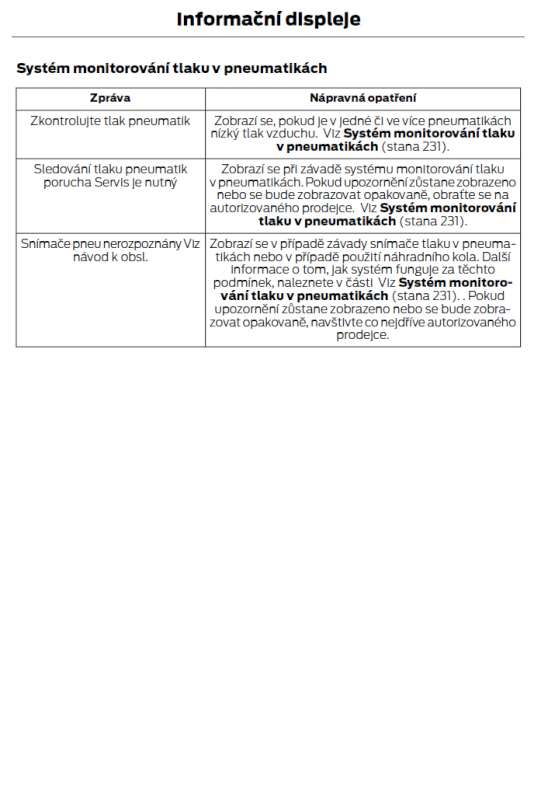

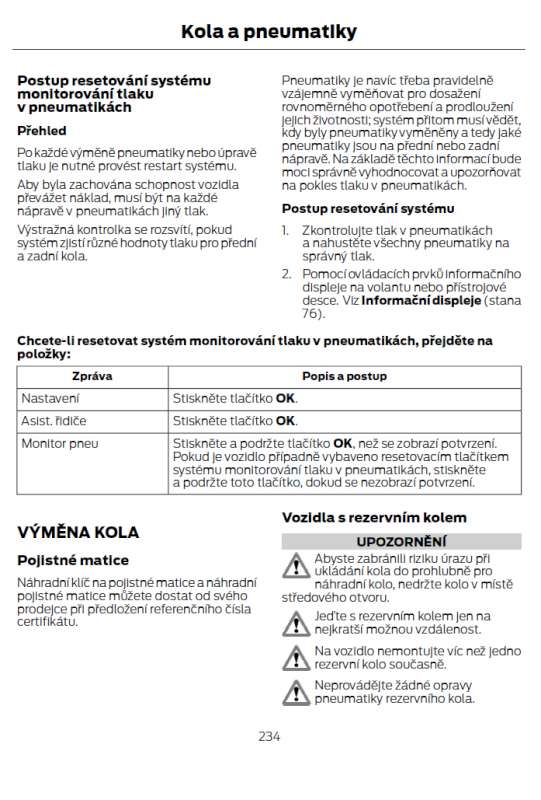

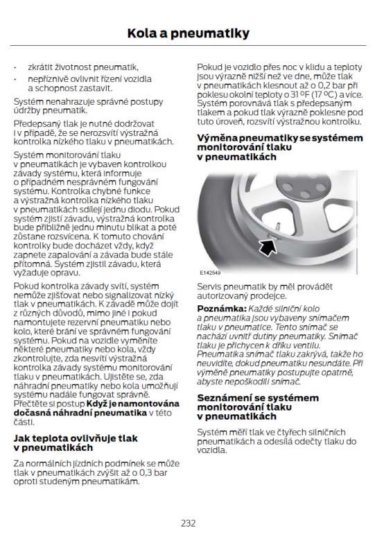

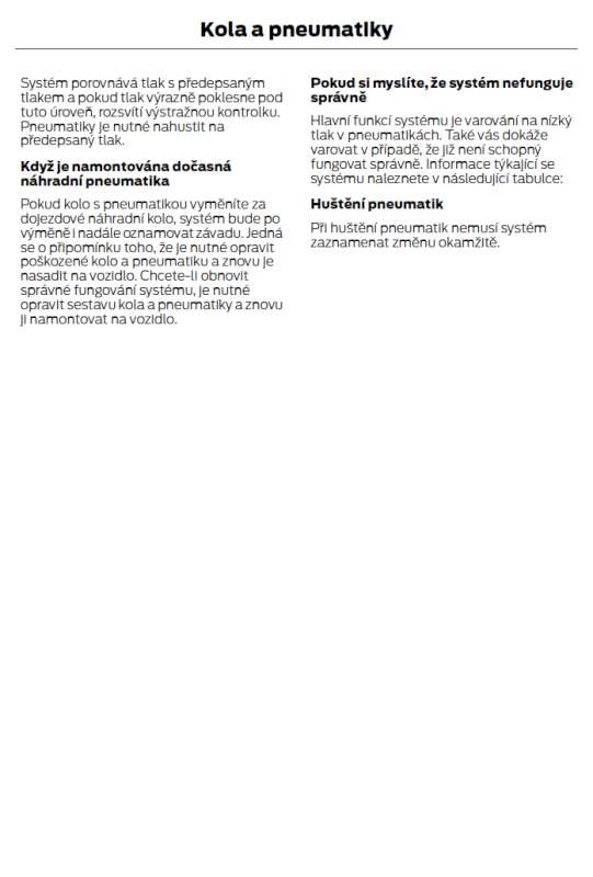

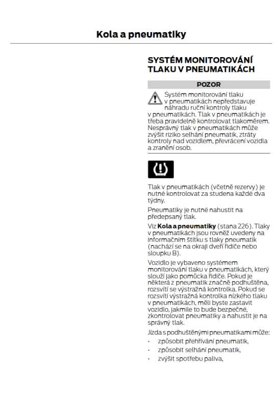

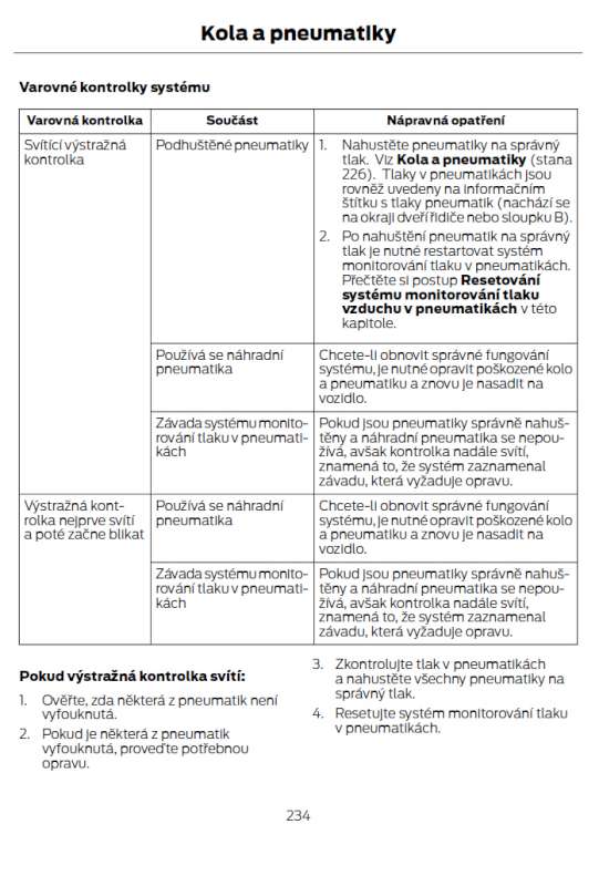

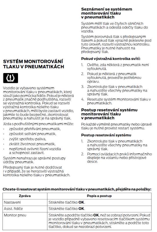

- Miri
- Příspěvky: 2836
- Bydliště: PRAHA / Kladno
Re: potřebuji radu - ventilky TPMS
v návodu na FF3 poFL je toto:
