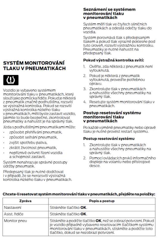

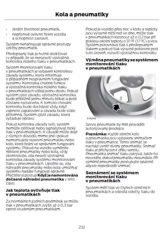

Jinak co se týká toho monitorování tlaku, někde na přístrojovce se ukazuje, že tlak je ok, popř. hodnota tlaku, nebo jen svítí varování v případě, že to není v pořádku?

necituj primo predesle prispevky
Pokud vím, tak když nahustíš kolo, potvrdíš hustotu do systému (tuto hladinu by ti měl ventilek kontrolovat). Nic ti se ti neukazuje, pouze v případě, že by tlak klesl, ozve se kontrolka.....Tedy tak to alespoň já chápu :D

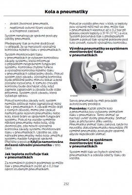

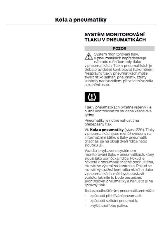

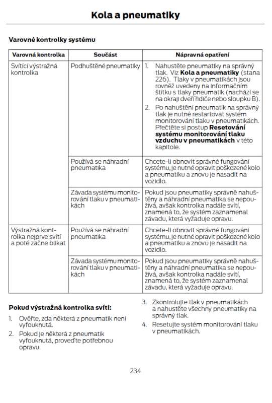

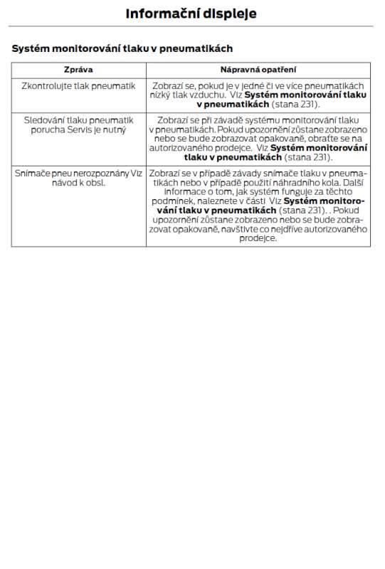

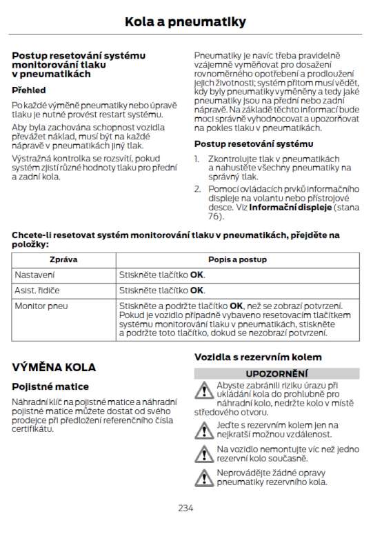

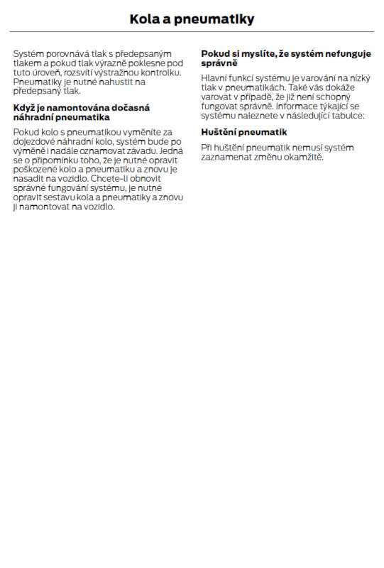

v návodu na FF3 poFL je toto:

Už je mi to jasný, dík :)
